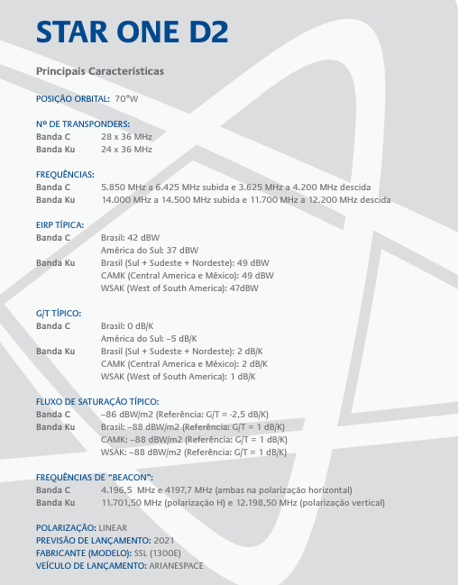

mas a subida (uplink) na verdade, se nao engano, é feita em outra faixa de frequencia?!?!
o amigo @andre-itu possa confirmar mas se o LNB nao tiver filtro, a principio, espalha interferências até a cima de 3700 / 3800???
Nessa faixa de frequência, pode ser que algum roteador Wifi de 6GHz (nova frequência dos roteadores pra internet mais rápida), esteja causando uma interferência na subida da Globo.
