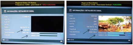

Sou novo no Fórum. Adquiri há alguns dias uma parabólica banda KU com receptor Satmax 5. Busquei o satélite, fiz a instalação, OK. Porém, alguns canais não abrem. Só abrem canais da frequência 12160 MHz, polarização vertical. Canais de outras frequências e polarização horizontal, não. E o receptor não oferece configuração para achar canais de outras frequências ou outra polaridade. Ele já vem programado para buscar canais apenas da frequência 12160 MHz, polarização vertical.
Alguém tem esse problema? Na verdade, é um problema ou faz parte da migração que ainda não está completa? Gratidão! :D
Bom dia Reinan, trabalho aqui dentro da Elsys em Valinhos na Assistencia Técnica, posso te ajudar. Pelos seus relatos, certamente seu receptor está desatualizado, vá em MENU+INFORMAÇÕES+INFORMAÇÕES DO SISTEMA, na segunda linha em " Versão de Software" a versão atual é " v10.11.0.83" Abaixo desta, haverá problema na memorização correta dos canais. Se a Globo estiver na posição 01 está errado. A posição correta dela daqui por diante é no canal 05. Assim, vc pode fazer o seguinte: Restaure primeiramente para as configurações de fábrica MENU+CONFIGURAÇÕES+SISTEMA+RESTAURAR CONFIGURAÇÕES DE FABRICA; após o aparelho completar o processo, faça a instalação normal até o final, e coloque ele em standby, ou seja, desligue ele pelo controle, led painel vermelho. Deixe assim por alguns minutos que ele fará a atualização via sat, ou vc também pode ir em MENU+CONFIGURAÇÕES+SISTEMA+ATUALIZAÇÕES+VIA SATÉLITE, OU AINDA pode ir no site da Elsys , role toda a tela para baixo até Suporte+download e ferramentas, digite no campo de procura Satmax 5 e baixe a nova versão, daí é só seguir os mesmos passos, com o pen drive conectado no aparelho, e atualize via USB.
Todos os canais disponíveis em Banda KU até a data de Hoje estarão na lista, inclusive a Central TV que entrou esses dias. Ahh um detalhe importante: Depois de vc realizar a atualização de software, sempre faça a restauração de fábrica do aparelho, e em seguida o processo de instalação, ok!!
Mais um detalhe: caso a sua versão esteja a de final 83 e a Globo ainda estiver no canal 01, faça a restauração de fábrica+instalação, ela passará para o canal correto 05 e a lista de canais estará agora completa!
Espero ter te ajudado, forte abraço.
Alguém tem esse problema? Na verdade, é um problema ou faz parte da migração que ainda não está completa? Gratidão!todos receptores free to Air são fraquinhos + essa porcaria de Elsys devia de ser proibido sua venda desde o etrs 36. Meu irmão usa century e não tem nenhum desses problemas mencionado e nem um outro qualquer seja Ku ou C . Elsys não dá
17
25
Olá, meu amigo Rodrigo! Farei esse procedimento no final de janeiro, quando eu voltar pro interior. Você escreve numa didática maravilhosa. Super agradecido. Deus te abençoe! :D

Os canais de polaridade horizontal são captado pelo aparelho ou não dão sinal?.
Aqui no Century mídiabox b5 sem problema,funciona tudo normal.
Olá, amigo José!
Os canais são captados, mas não abrem imagem. Dos mais de 40 canais, só abrem 19, pois o receptor só reconhece os canais da frequência 12160 MHz, polaridade vertical. Vou seguir as recomendações dos amigos aqui do Fórum. Pois ainda não recebi resposta do SAC da Elsys. :)
    103.3 KB · Visualizações: 10
459
777
Olá, amigo José!
Então o seu sistema de recepção está perfeito,só atualizar o aparelho com a nova versão, seguindo o passo a passo explicado acima pelo Rodrigo Bidoia da elsys.
