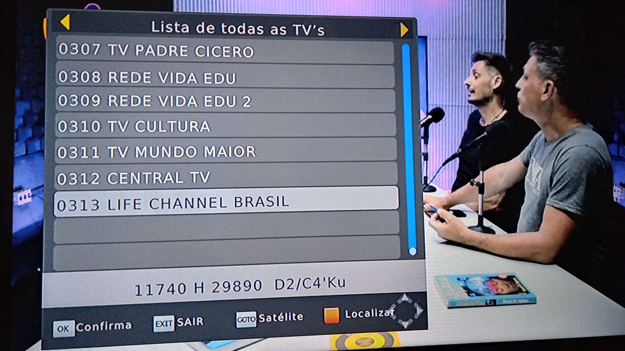

Pra mim acho que só trocaram o SR. Por que no meu receptor continua sem abrir coloquei 11740 H 29900 Dá sinal de 14.2 dB E não abre os canais. Busca canais da TP 12120 que não abrem. Sendo que só fiz a busca pela TP 11740 parece que continuam usando DVB S2X Por que continua dando o mesmo Erro. As TPS 12000 12120 12160 e outras abrem normal.

Alguma coisa está errada. Por que as outras TPs que estão DVB S2 abrem normal.

A potência aqui também aumentou mais não adianta nada por que não abre. Antes estava com 12.5 dB depois da alteração 14.3 dB mais não abre os canais. Pelos vídeos que vi gravados hoje os receptores antigos continuam sem nomear os canais então ainda a algum problema o meu nem sintoniza. Parece que só trocaram o SR que aumentou a potência e estabilizou o sinal em receptores antigos. Mais parece continuar a operar em DVB S2X
Meu novo INTELBRAS RDS 800 com alteração desse SR para 29900 ficou uma porcaria. Geralmente salvam os canais, mais depois o mux dão sem sinal... 😡😡😡

Hoje ás 18:00. A Speedcast me informou que fizeram uma Modificação Temporária nos Dados do TP 11740 Para resolver a questão dos nomes É me pediram para testar no meu receptor Que não Estava Abrindo os Canais. Fiz a Busca E Os Canais entraram e estão abrindo todos e com os nomes Corretos. A TP Ficará com essa Modificação até amanhã. É Como a alteração deu certo Eles vão planejar a alteração definitiva. Como já estão gravados os canais no meu receptor quando eles Voltar Na Configuração anterior não Impactará.Screenshot_20230118-221220_Gallery.jpgScreenshot_20230118-221214_Gallery.jpg

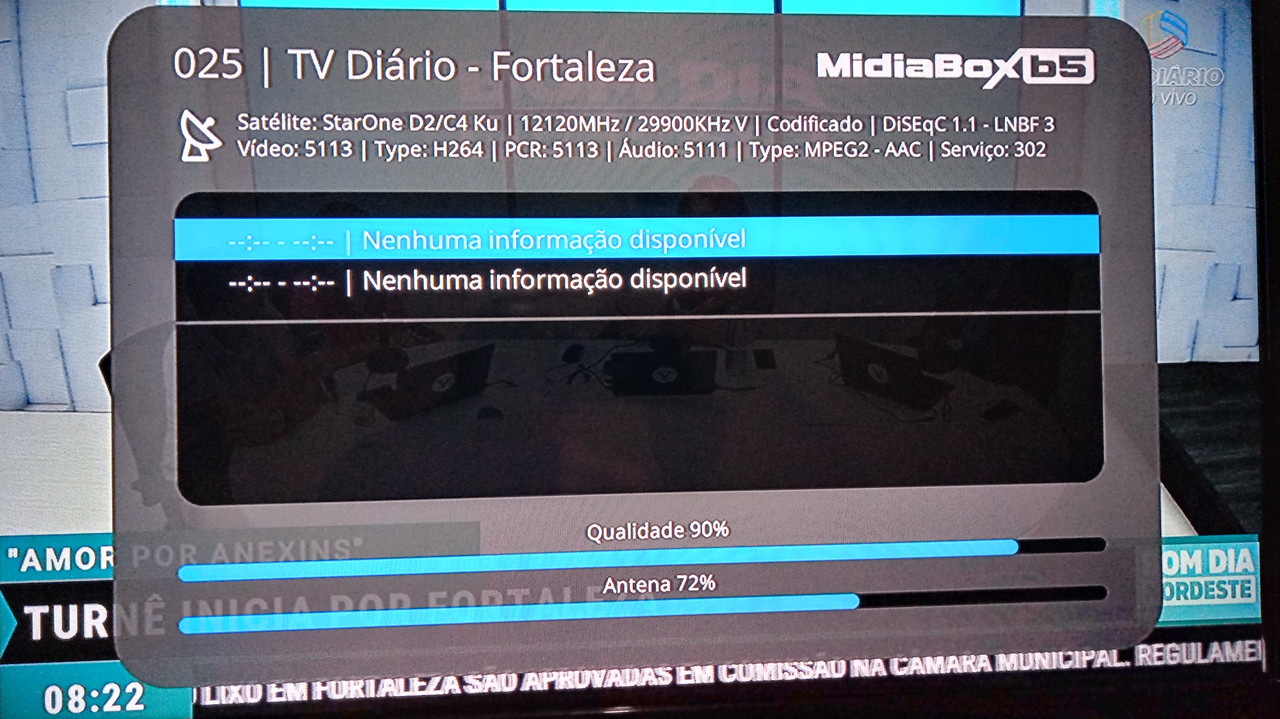

Adicionado TV Diário de Fortaleza HD no mux 12120 Vertical 29900 na banda Ku do StarOne D2 {TVRO} -posição 70*W , sinal da emissora só abre em receptores compatíveis com o sistema 'Sat HD Regional'. 🛰️ 📡 📡🛰️🖥️

Acaba de entrar nessa madrugada do dia 19.01.2023 o canal 0124, TV DIÁRIO HD de Fortaleza, via satélite 📡 D2 em banda KU, Frequência 12120V 29900 com Pid de Vídeo 5113 Pid de Áudio 5111 e PCR 5113
