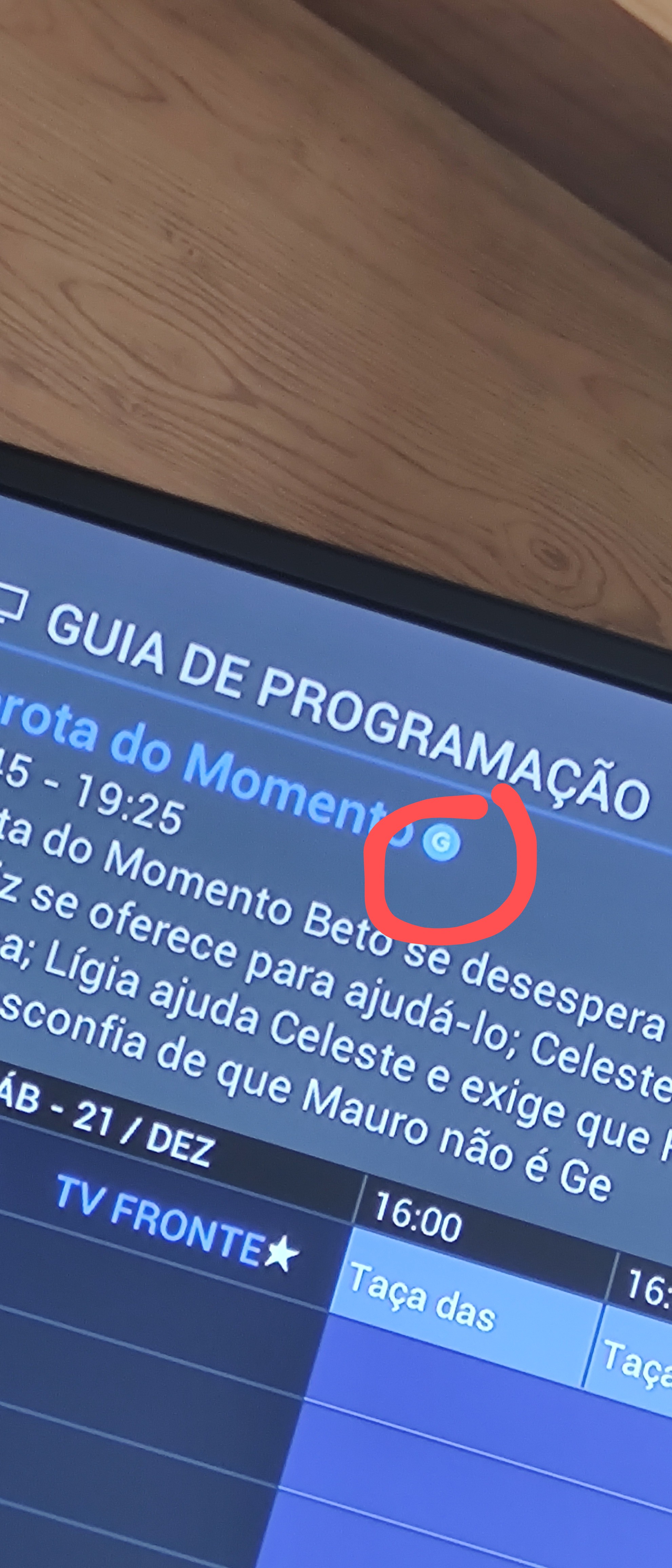

Alguém sabe o significado da letra G no guia de programação do Satmax 5 ?
Aparece na descrição de alguns programas em alguns canais.
Parece ser algo do tipo "Guia Rápido", para destacar que aquela determinada produção possui descrito do que se trata e as informações adicionais necessárias. Mas não estou certo se realmente essa letra acima significa isso, vou procurar saber melhor.
