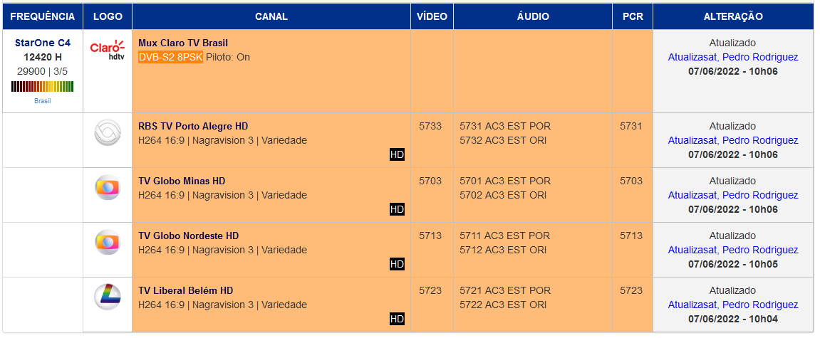

galera foi relatado umas "globos" no 12420 H para TVRO e pelo jeito tb servem ao sistema de TV paga!!!
1,088
1,489
Sim, são os mesmos da Claro DTH. Tomara que fique assim porque tira a redundância no satélite e a qualidade é bem melhor.
No 12480 V tem o Futura que está abrindo no SatHD também
420
928
É o mais correto a se fazer mesmo, assim haverá um aproveitamento muito maior do satélite.
O mesmo vai acontecer com a Sky, ela vai utilizar todas as Globos que já estão no 43º W no sistema SatHD, sem necessidade de subir novas afiliadas.

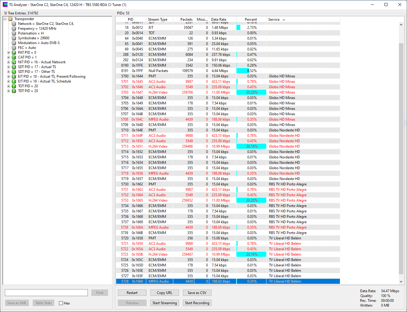

Um detalhe desses canais no 12420 H é que os áudios principais estão em Dolby Digital. Fiquei quebrando a cabeça alguns minutos tentando entender por que não tava saindo som até que lembrei de tentar mudar o canal de áudio, o último é em MPEG.
1,088
1,489
Inclusive pode ser que esses audios em MPEG tenham sido adicionados agora pra esse mesmo fim, tanto pelo fato deles estarem numericamente depois dos ECMs entendendo uma adição posterior e eles não serem mencionados no Portal BSD que ainda não foi atualizado
