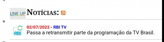

TV RBI HD que tem no satélite 📡C3, passou a retransmitir parte da programação da TV BRASIL, que cresceu muito na audiência, conforme Kantar Ibope Média chegando a ficar em 5° lugar.

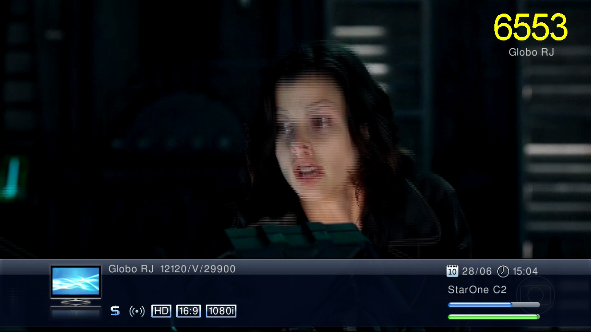

Amigo, essa é a globo sp?
Alguém sabe dizer porque essa globo sp (3914 V 7500) tem essa qualidade de imagem ruim? Eu pensava que isso era coisa do mídia box!!!
Apesar de estar escrito na tela StarOne C2 ele está sintonizado na banda Ku (12120V).
Não sei como está na banda C no momento mas nesse espelhamento da Embratel na banda Ku os canais estão sendo recomprimidos e muito, as Globos na passando de 2Mbps em relação aos 10Mbps de quando eu olhava a banda C

Quando percebi fiquei perplexo pois o canal também é usado para as emissoras paulistas transmitirem o bom dia sp e globo esporte diariamente.
O sinal gerado da Globo São Paulo pras afiliadas é realmente bem ruim, isso vem de bastante tempo. Não tem ligação direta com as mudanças da parabólica agora.
