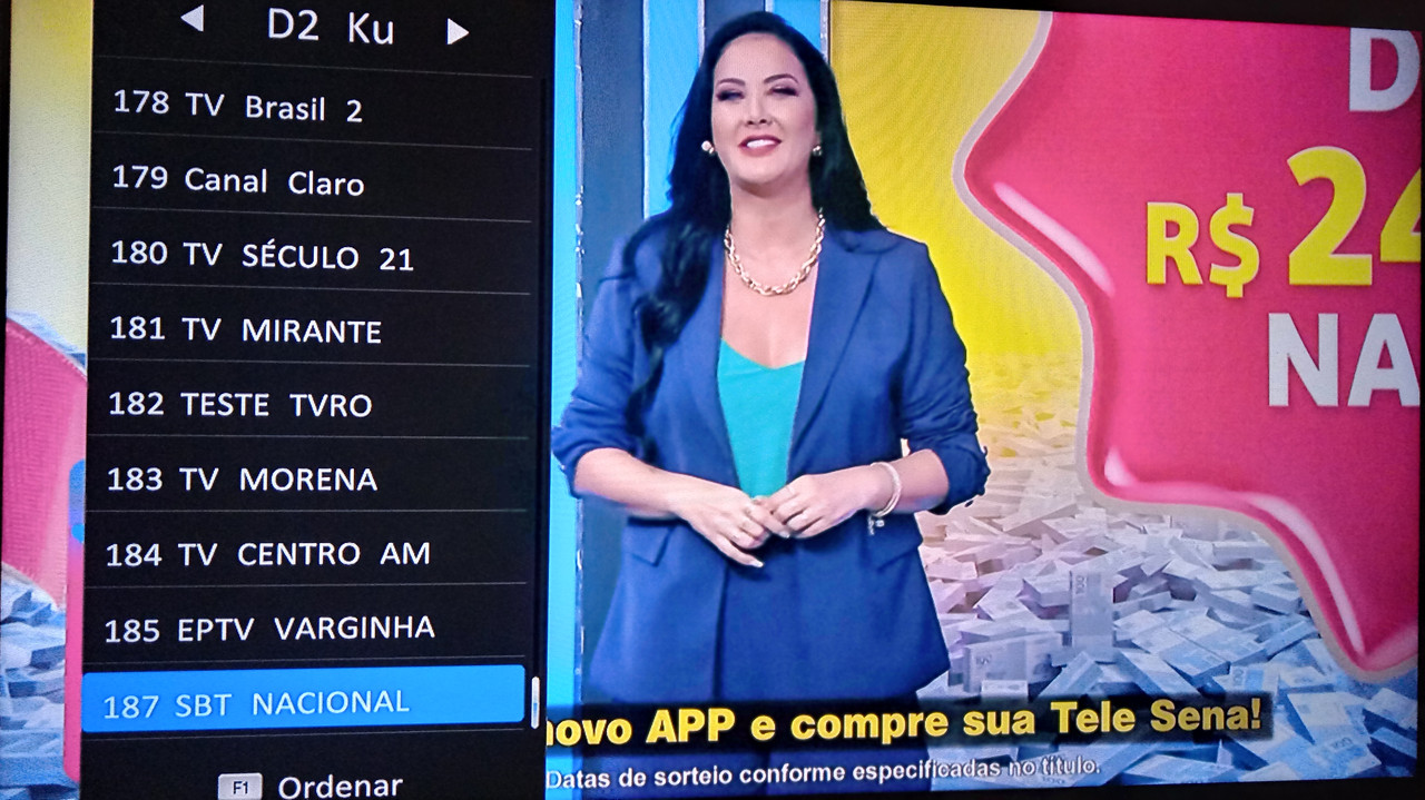

Finalmente entrou uma "Globo" no D2 Ku,a TV Mirante no TP 12120/V/29890. Mas por enquanto deve abrir apenas nos aparelhos sem cartão pois está codificada só em Betacrypt.

É verdade que o D2 tem a TV Mirante aberta mas aqui ela dá umas travadas, acho que está com interferência porque o nível de sinal está bom.

Ontem me queixei que a TV Mirante do D2 tem sinal inconstante chegando a travar durante o dia mas pra minha surpresa no fim da noite estava com sinal constante entre 84-85%, o mesmo ocorrendo hoje cedinho. De fato devo estar sofrendo com interferência terrestre mas que vem de algum lugar que não funciona 24h por dia.

Meu antigo elsys satmax etrs 36 está abrindo o SBT no D2 Ku,a Globo SP que uso ainda não entrou no D2 Ku mas vi comentários que alguns aparelhos já estão abrindo as afiliadas que entraram no D2 Ku.

Em qual frequência exatamente você se refere? O meu não funcionou o dia que testei
