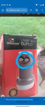

Já aconteceu comigo, era o lnbf que uma das polarizacoes queimou.
Tô achando que passo pelo mesmo problema, pois hoje amanheceu não pegando nada.
O meu lnbf é Greatek duplo e tem apenas 3 meses de uso. Saberia dizer se existe um mais resistente a problemas desse tipo?

E como você citou, como exemplo, TV Justiça, Senado e o Gov essas emissoras encontram-se na polaridade horizontal. E quanto a Globo, você não informa qual seja, mas no caso da Globo SP e RJ encontram-se também na horizontal. Sugestão: faça uma "varredura" por aí verificando quantas emissoras que não consegue acessar. E além dessas emissoras citadas surgirem outras, também, na mesma polaridade, arrisco dizer, talvez, que possa ser algum problema com o lnbf.
Globo SP. Fiz algumas varreduras ontem e nada mudou. Porém hoje não está pegando nada. SBT também ficou fora do ar.
Pelo visto é mesmo o lnbf. Possuo um Greatek duplo.
Se souber indicar algum lnbf bom, fico agradecido. O meu tem apenas 3 meses e já deu esse problema.

Colega, aqui nas regiões sul e sudeste tem chovido bastante. E desconheço onde você possa residir. Mas caso você tenha enfrentado muita chuva nesses últimos dias por aí, se o cabo coaxial e o lnbf não foi bem vedado, grande chance de ter entrado em contato com água. Antes de mais nada, verifique primeiro como encontra-se o seu lnbf e principalmente quanto ao cabo coaxial. E caso seja necessário, tente refazer a ponta do cabo coaxial que fica ligado junto ao lnbf. Em algumas situações isso pode, talvez, já resolver. IMPORTANTE: não faça com o receptor ligado a tomada elétrica. Desligue o receptor da tomada elétrica e depois faça a verificação lá junto ao lnbf e a ponta do cabo coaxial. Boa sorte.

Tem um bom ganho e duas borrachinha que vedam a rosca e evita a infiltração da água na fiação.

E caso seja necessário a aquisição de um outro lnbf, um hiper-super-recomendado já a muito tempo seja o WNC. ( não possuo por aqui ) O problema, talvez, seja também encontrá-lo para aquisição. Um outro lnbf bem avaliado nessas últimas semanas é o da Vivensis com "alto ganho e baixo ruído" ( vermelho ) E um item bem interessante: preço. Adquiri um lnbf ( vermelho ) daquela marca por menos de 10 reais.
