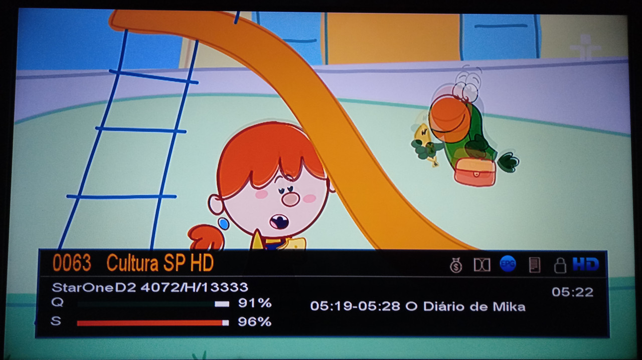

Só lembrando que o Greatek G3000 é receptor combo,(Satélite+Terrestre),não pega os canais do sathd regional,mas se esses canais estiverem disponíveis onde o aparelho estiver instalado então poderá pegar com antena local UHF.
Como já tenho Globo local então uso esse aparelho que tem preço menor que os do sathd regional e é possível organizar,mover e apagar canais.
A propósito: Na foto do Greatek G3000 nova frequência do Mux Cultura no D2-C.

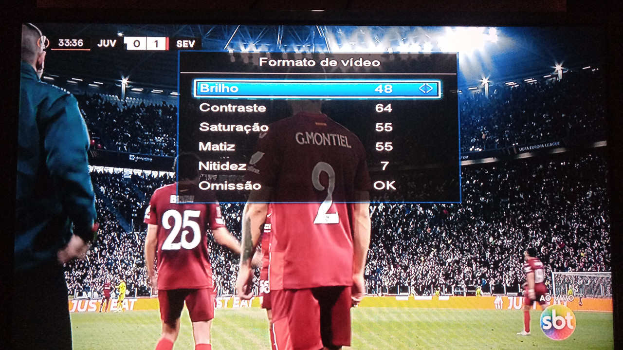

Eu tenho desse receptor e acho muito prático em geral mas me incomoda o contraste de imagem dele ser estourado. É alguma coisa relacionado como ele exibe porque as gravações não ficam assim.
Se corrigissem esse problema não teria nenhuma reclamação a mais sobre ele
Ele tem a opção "formato de vídeo" que melhora a imagem.Eu acho a imagem dele melhor que do BS 9900S mas um aparelho que eu acho a imagem muito boa é do antigo Elsys etrs 36.

Onde fica? Já olhei todos os menus antes e não achei nada
Com o aparelho ligado aperta a tecla [zero] no controle que vai aparecer essa opção.
Para renomear aperte as teclas ok + azul + amarela.
Para apagar aperte as teclas ok + azul + vermelha.
O aparelho é bom mas infelizmente a Greatek não se preocupa em melhorar o aparelho,a atualização é de 2021 e o aparelho não tem manual do usuário,as teclas de apagar e renomear canais ficam oculta.
Só encontrei como renomear e apagar canais porque tenho o Bedin Sat Ultrabox que possui o software parecido e facilitou pra mim.
