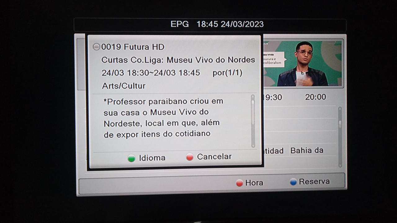

Devem estar compartilhando o EPG da Claro DTH.
O canal futura está em qual Tp na banda Ku do D2?
Exatamente. É o EPG da Claro. Vê que só tem no Futura e nas Globos da Claro. TV Morena, TV Mirante, TV Centro América, EPTV que são do mux da Embratel/TVRO não tem.Devem estar compartilhando o EPG da Claro DTH.
Estas globos da tvro n entram para os assinantes da claro pq??Exatamente. É o EPG da Claro. Vê que só tem no Futura e nas Globos da Claro. TV Morena, TV Mirante, TV Centro América, EPTV que são do mux da Embratel/TVRO não tem.
Porque não são da Claro, são do TVRO. Entraram porque já estavam disponíveis na banda C então só seria uma migração se elas fossem carregadas pra lá também.Estas globos da tvro n entram para os assinantes da claro pq??
No bsd consta codificaçao usada na claro nos canais tvro, n sera pros assinantes claro no futuro tb assistir ??Porque não são da Claro, são do TVRO. Entraram porque já estavam disponíveis na banda C então só seria uma migração se elas fossem carregadas pra lá também.
Mas a qualidade de imagem é muito inferior das que operam pela Claro DTH
Aqui pra mim o Futura e a TV Anhanguera sempre tiveram EPG, usando o Bedin Sat 9900s.
O fato de usar o mesmo fornecedor do sistema é uma semelhança mas não usam o mesmo CAID. Sat HD usa dois diferentes, um Betacrypt e outro Nagra, a Claro DTH usa 3 diferentes, todos Nagra mas aparentemente para 3 diferentes versões de cartão.No bsd consta codificaçao usada na claro nos canais tvro, n sera pros assinantes claro no futuro tb assistir ??
A Clro tbm vai disponibilizar o msm serviço que a SKY está implantado na TV RO no futuroO fato de usar o mesmo fornecedor do sistema é uma semelhança mas não usam o mesmo CAID. Sat HD usa dois diferentes, um Betacrypt e outro Nagra, a Claro DTH usa 3 diferentes, todos Nagra mas aparentemente para 3 diferentes versões de cartão.
Então quando você ve um canal compartilhado entre ambos vê que existem 5 ECMs (tipo de mensagem enviada pro respectivo sistema de acesso) associadas a ele. Quando é apenas da DTH tem 3, quando é apenas do Sat HD apenas 2
Porém no futuro é uma possibilidade, basta a Claro querer. Esse é o plano da Sky no momento, tanto que todos os canais dela já estão associados com ECM Nagra e Betacrypt, não só os abertos.
