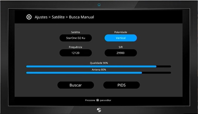

OLÁ, MEUS AMIGOS
Tenho uma dúvida e uma pergunta:
Dúvida: quando vai realizar a busca de todos os canais da Banda KU, porque só precisa colocar apenas a frequência 12120, e polarização vertical, se há várias frequências para os canais e duas polarizações existentes (vertical e horizontal)?
Pergunta: estou desejando trocar meu Elsys Satmax 5 que adquiri, por conta de problemas de sintonia que não foram resolvidos. Então, qual o melhor receptor do mercado com chances quase zero de eu ter problemas na recepção? Se puderem me indicar dois ou três, melhor ainda. rs...

OLÁ, MEUS AMIGOS
Agradeço muito a atenção! :) ;)
Eu tenho o mídiabox b5 da Century e funciona perfeito seja na banda C como na Ku,pegando tudo.Se fizer uma busca num TP só pega o canal ou os canais desse TP,pra pegar tudo tem que fazer busca cega que é o certo_O ruim é a nova atualização que não tem opção de mover,renomear e apagar canais,mas estou usando uma mais antiga que funciona perfeito.

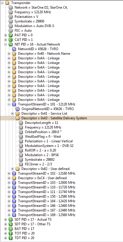

Porque o sistema funciona da mesma forma que a TV por assinatura onde uma tabela transmitida dentro do próprio transponder informa todos os demais canais e em que frequências estão.
Ao sintonizar uma frequência inicial, que no caso está sendo o 12120V, ele lê essa tabela que já tem todas as informações sobre os outros transponders pertencentes, inclusive frequência, polaridade e simbol rate, dispensando a busca.
Muito grato, meu amigo! Entendi perfeitamente.
