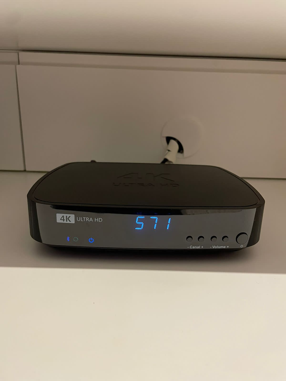

Se dizem que não instalam mais TV por Fibra e tiraram o HFC, acho que empurraram um Claro Box para ela. Pedi para ele me enviar uma foto. No decoder da Claro Box está escrito Claro Box 4K?

515
586
Esse foi o decoder que colocaram para a minha irmã quando instalaram a fibra.
Ele é HFC, Fibra ou Claro Box?
HFC . É igual ao meu.
Provavelmente o sinal que chega via coaxial está fraco, daí os travamentos. Um divisor com problema ou um plug RG6 mal crimpado já é o suficiente pra causar isso.
O ideal é ela abrir uma visita técnica pra fazerem um reparo na instalação.
