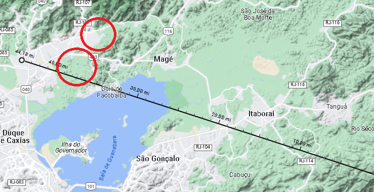

Sim, com RDS não e é esperado chegar abaixo do nível de ruído. Aqui está onde ela opera: https://maps.app.goo.gl/xKVyeVrLcPtkMkk87. 45 km do centro de Magé e passa dos 70 km em direção à Duque de Caxias.

em vermelho possíveis áreas de sombra, onde parou o medidor o sinal deve ser menos intenso pela distância., mas já sofre menos. Seu contorno protegido vai até o município de Itaboraí (66dbuV/m).

Esse círculo menor que você fez é a região próxima ao centro de Piabetá, nessa região ela não pega, por ter uma rádio pirata na mesma estação e meu bairro está logo após o final desse círculo, sentido Caxias, ali já pegando muito bem a Serramar, da minha casa até a torre deu 62km. Vou testar um outro celular com radio se consigo sintonizar ao longo da 040 até o Rio.
