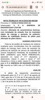

Kiss Fm entrou com pedido de estação complementar em um prédio no centro do RJ com potência de 13 Kw.

Na sede da emissora na Av Rio Branco pela localização e configuração do processo é por ficar em cima de um Edifício alto eu achei uma bom local obvio que nao se compara ao Sumaré até porque o Sumaré está muito difícil apesar dela está autorizada o ICMBIO a cada ano que passa está dificultando enquanto nao e liberado a estação principal e uma boa alternativa vamos aguardar e ve como vai ficar a sintonia da kiss.

Essa Kiss Fm no alto do prédio não vai chegar muito longe, devido a quantidade de barreiras geográficas e edifícios que existem pela cidade. Me corrijam se eu estiver falando besteira.

Não vai ser num prédio vai ser no edifício bokel pela localização do edifício nas fotos na Internet que vê no topo da pra ver a serra de Teresópolis achei um bom local altura 130 metros do edificio mais 146 altura da torre ERP 13 KW potência do transmissor 8 KW até que está bom óbvio vai ter áreas de sombra mais vai ter um sintonia razoável agente vai saber mesmo quando estiver no ar.

Sim, não vai ter uma cobertura tão boa, mas parece ser um plano B enquanto não resolvem lá o rolo com o ICMBio.
