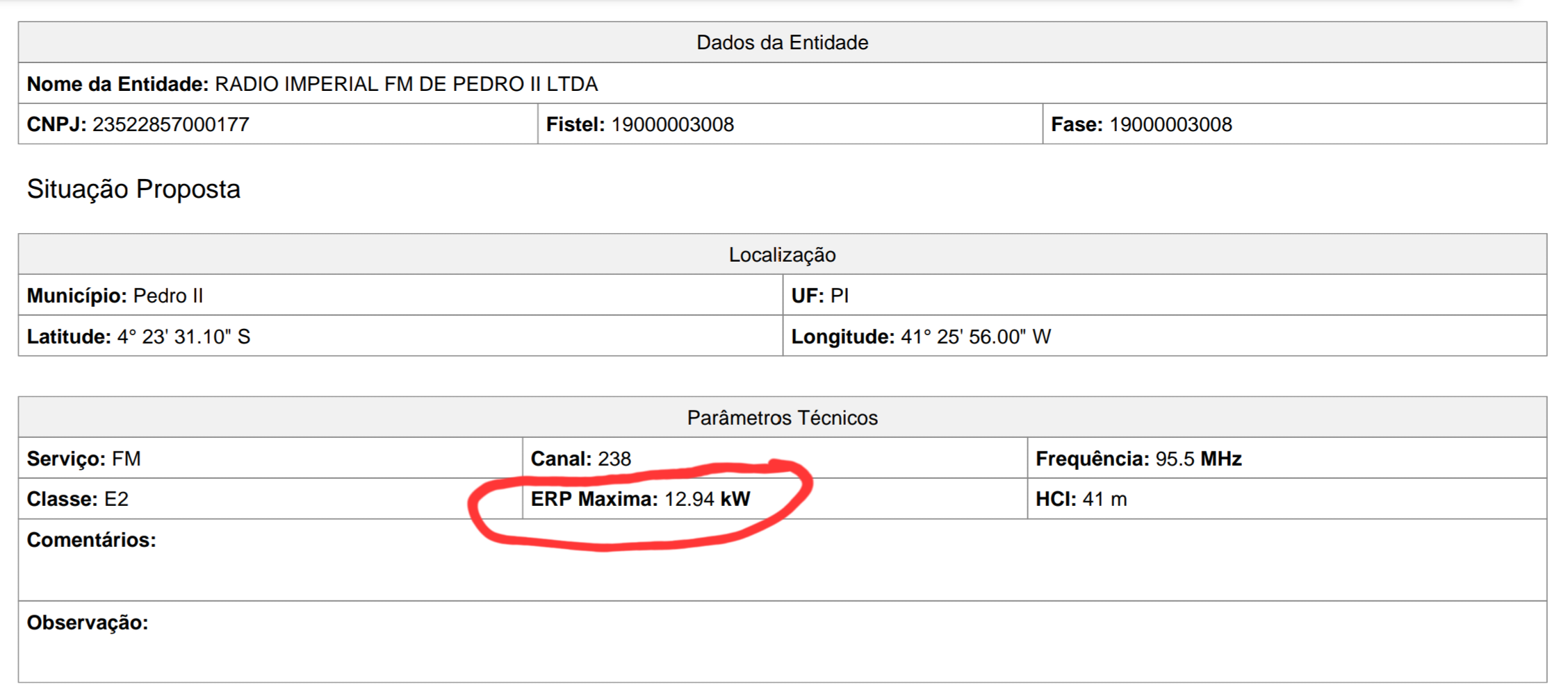

Na verdade, vai da atual classe A2 com 2 kW de potência no TX e 3.8 kW de ERP, para a classe E2 com 5 kW de potência no TX e 12.9 kW de ERP. Seria 75 kW de ERP se o HSNMT (Altura do centro de irradiação do Sistema Irradiante em relação ao nível médio do terreno) fosse 450 m para garantir 67,5 km de distância do Contorno Protegido. A razão para isso é pelo fato do HSNMT da classe ser maior que 450 m, logo a ERP é menor. A Serra dos Matões (local de transmissão da emissora) possui cerca de 840 m de altitude.

View attachment 22550A Rádio Imperial FM 95,5 de Pedro II, Piauí pediu a Anatel, promoção de classe para E2 = 75 Kw.
No projeto, prevê o aumento de contorno de proteção primaria do sinal da emissora.
Os custos a serem pagos para a União será no valor de mais de 245 mil reais.
Sendo aprovado a promoção de classe, a Imperial FM 95,5 de Pedro II passará ser a rádio mais potente das regiões norte e nordeste do Brasil, passando a Rádio Mirante News FM de São Luis (MA).
Fonte: Radiodifusão: Alteração de Plano Básico/Anatel

Muito interessantes as informações, que são esclarecedoras.
Nem sempre a promoção de classe é o uso total dos Kw de classificação.

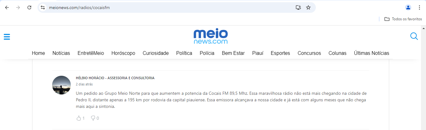

Veja o que o que um usuário postou na página oficial da Cocais FM 89.5 MHz:
Hélbio Horácio - Assessoria e Consultoria
2 dias atrás [22 de setembro de 2024]
Um pedido ao Grupo Meio Norte para que aumentem a potencia da Cocais FM 89,5 Mhz. Essa maravilhosa rádio não está mais chegando na cidade de Pedro II, distante apenas a 195 km por rodovia da capital piauiense. Essa emissora alcançava a nossa cidade e já está com alguns meses que não chega mais aqui a sintonia.
Esse usuário tem razão... há 1 ano atrás (2023) já captava a Cocais FM com sinal um pouco melhor (mesmo estando chiado ou não) e que ultimamente tenho percebido uma leve queda do sinal da emissora agora.​
Até abril desse ano considerava como a mais potente na direção sul, sentido Floriano, é a que tem melhor qualidade de captação e áudio excelente, consegue cobrir muito bem as sombras na estrada, junto com a 90.3 Jornal Meio Norte. Pela potência esperava que fossem mais longe, mas o relevo não permite. Até a 99.9 está abaixo delas.
