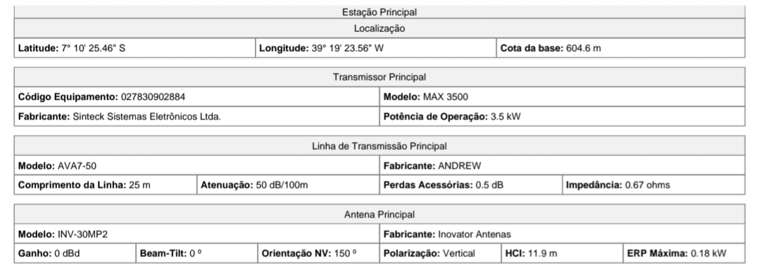

Consta na solicitação um transmissor da marca Sinteck, modelo MAX3500, com operação de 3.5 kW, e 180W de potência irradiada, com antena da marca Inovator de 2 elementos verticais.
A inconsistência:

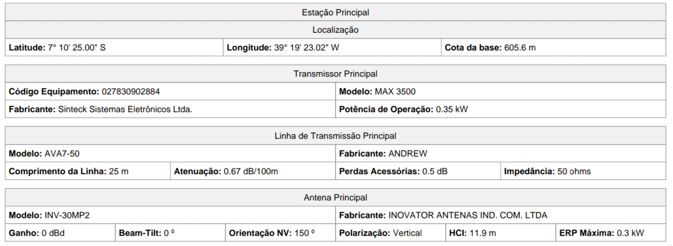

Em 13/01/2023, pediram o licenciamento da estação, que por algum motivo não prosseguiu. Na solicitação à época, colocaram os mesmos equipamentos, porém com operação de 350W no transmissor e 300W de potência irradiada na antena.
sei.anatel.gov.br
Ao que parece, estão tentando burlar a Anatel. Por isso, seria importante se fosse realizada uma fiscalização para verificar a conformidade da operação.
