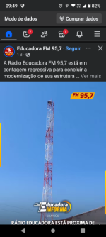

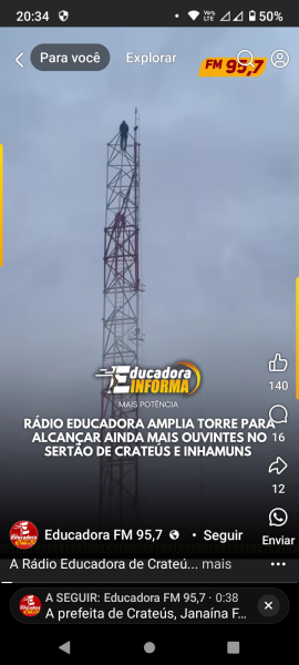

A Rádio Educadora de Crateús está em plena ampliação de sua torre de transmissão, localizada na Rua Gentil Barreira, nº 657. O equipamento ganhará mais 16 metros, totalizando aproximadamente 59 metros de altura, tornando-se uma das torres mais altas da cidade.
Com a melhoria, o sinal da emissora passará a alcançar com mais qualidade diversas cidades dos Sertões de Crateús e Inhamuns.
Durante os ajustes, a rádio opera com potência reduzida, o que pode afetar momentaneamente a qualidade do áudio em algumas localidades. No entanto, a previsão é de que até quarta ou quinta-feira o novo sistema esteja em pleno funcionamento.
A Educadora reafirma seu compromisso com a informação de qualidade e agradece a compreensão dos ouvintes nesse período de transição.
Educadora FM 95,7 - A Rádio do seu coração!

Poder pode, mas tem que regularizar a altura do sistema irradiante perante a Anatel, que no caso da emissora, está autorizado a 45 metros.
A Rádio Educadora de Crateús é de classe A3 e possui autorização de 15 kW de potência no transmissor e 36.91 kW de potência irradiada, com antena de polarização Circular e 6 elementos. A potência autorizada pode até diminuir um pouco, se regularizarem a altura do sistema irradiante.
Tudo isso é regulado pela Anatel, não podendo estar em desacordo com o autorizado.
Pelo meu entendimento no vídeo, eles vão aumentar a altura sem diminuir a potência. Por isso eles estão falando que vai mais longe.

Eu ouvi direito vão colocar uma nova antena para o sinal ir mais longe e juntando com a altura.
Vídeo no link:
