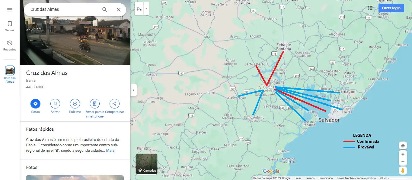

No Recôncavo Baiano, foi detectada a entrada em caráter experimental da Rádio Nacional FM 77.1 de Cruz das Almas, emissora também indicada como Rádio UFRB. A estação faz parte da expansão da EBC e conta com parceiros locais na gestão e elaboração da grade de programação das emissoras públicas. O sinal é restrito à região de Cruz das Almas, mas há relatos de sintonia nos arredores da Grande Salvador e na região de Feira de Santana, próximas à estação e ainda sem cobertura pelo eFM (FM estendido, faixa que abrange a 87.1 FM).
Eis o mapa da região:

Segundo dados do relatório da 87.1 FM de Cruz das Almas no Mosaico da Anatel, a potência autorizada é de 700W no transmissor - Teletronix SP 1000 Ágile (1 kW) - e 510W de ERP, antena de polarização circular de 2 elementos da Ideal Antenas. Devido ao baixo ganho de 0.12 dBd da antena, a ERP é menor que a potência do TX.
A estação foi licenciada em 08/10.

Ta chegando aqui em Feira próximo UEFS e também chegando Santo Estevão!
