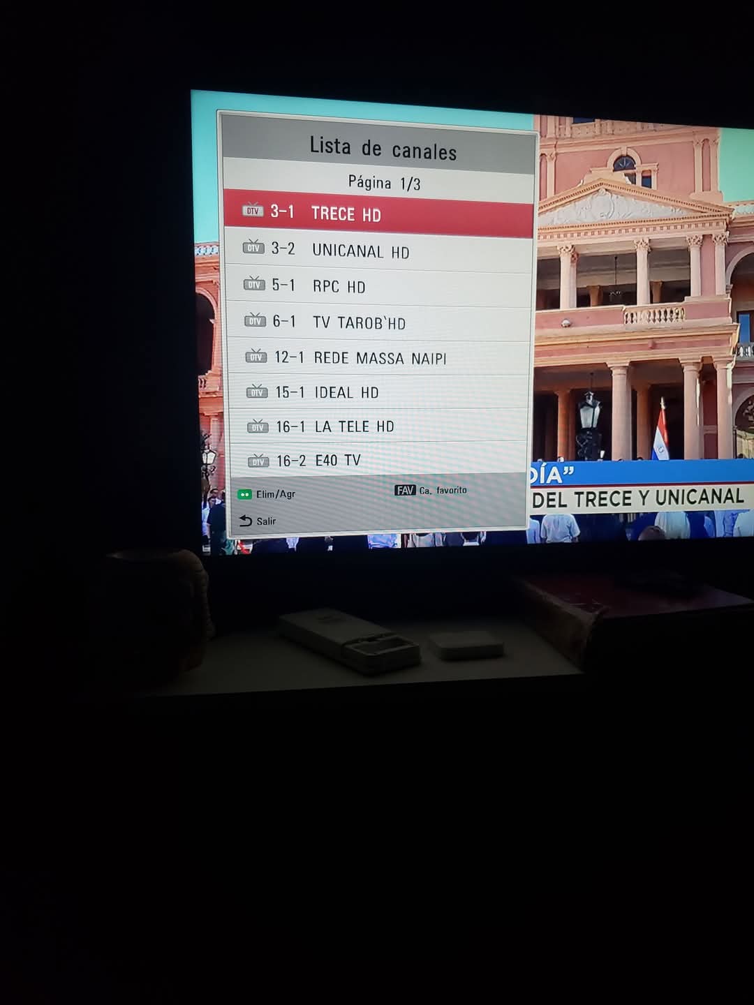

Ciudad del leste canal trece no 3.1

Aqui não consegui sinal
É o mesmo canal físico da CATVE.
Parece que o Conatel do Paraguai não se atentou a isso já que quando atribuíram o 46D a CATVE já estava no ar, ou seja, na região próxima de Foz os paraguaios podem nem receber o canal devido a interferência mútua.

O físico é o mesmo mas o trece é 3.1 virtual
2,491
4,473
Não importa o virtual.
Se temos dois transmissores próximos ambos emitindo sinais na mesma frequência, prevalecerá só o mais forte. Então em Foz ninguém vai pegar o 3.1 mesmo que não exista esse número na cidade.
