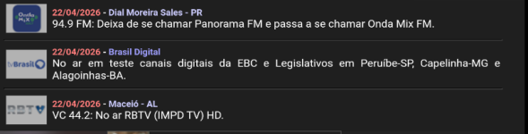

No ar TV Brasil e canais legislativo TV Câmara em Peruíbe - SP.
    176.5 KB · Visualizações: 57
    47.5 KB · Visualizações: 61
