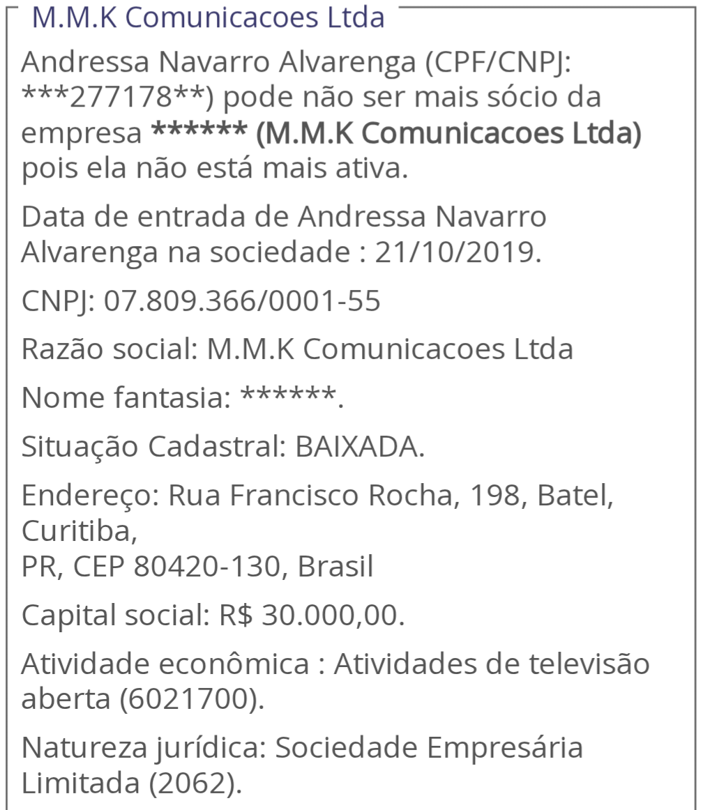

Provável que vão desativar o 24 de Campo Largo se conseguirem. Reza a lenda que a concessão deles em Bocaiúva do Sul no 10 VHF está ativa, mas nunca consegui captar.
Inclusive, foi dado baixa no CNPJ da concessionária do canal 24 de Campo Largo. Estava em nome da cunhada e do sogro de Tolentino.

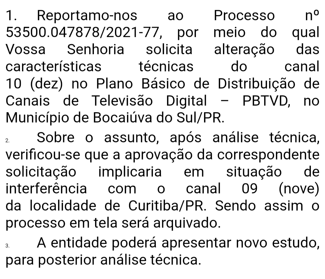

Nessa concessão eles botaram o boi na frente da carroça, às vésperas da migração analógico-digital ativaram o transmissor sem ter cumprido todas as etapas de autorização, a Anatel foi lá e lacrou tudo em poucos dias de operação. Era para usar o 10 VHF e depois o 10.1 no digital, mas não tinham frequência de UHF no processo, chegaram a até publicar no site deles, sempre constava que tinha cobertura em Curitiba no 10.1. Aí veio o mux legislativo nessa posição... E então fizeram a migração em Campo Largo mesmo, o resto eu não sei.
Eis o processo:
Na época, eles não tinham Autorização de Uso de Radiofrequência e estavam operando em localidade divergente da autorizada, conforme consta neste Documento.
Em 2021, solicitaram aumento da classe C para B, a fim de operarem com mais potência.
Entretanto, houve indeferimento, pois a aprovação do pedido implicaria no surgimento de interferência com o canal 9 VHF de Curitiba.
Esse canal está vago/reservado no PBTVD de Curitiba. Chegou a ser utilizado alguma vez?

Eis o processo:
Pelo que eu me lembro o canal 10 nunca foi ocupado na capital.
Já o canal 9 era da TV do governo estadual (já teve vários nomes, atual Paraná Turismo), hoje no 36.
O 19 já foi ocupado pela MIX/RBI, que na migração passou pro 18. Chegou a usar 19.1 no digital, mas mudou tem uns anos pro 11.1, mantendo a frequência no 18.
