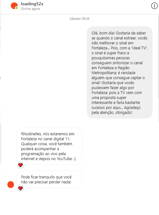

Oi pessoal... Eu tinha entrado em contato com a "Loading", explicando a situação de Fortaleza sobre a baixa potencia do sinal e estava aguardando uma resposta... E eles me responderam:
Infelizmente acho que não farão nada para melhorar... Pois já deram a dica que caso eu não consiga sintonizar, devo assistir pela internet ou YouTube ?...
Então é isso; a vocês que conseguem captar o sinal: "sortudos"... E a quem não, vai ser o jeito buscar meios alternativos de se assistir ?!

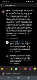

Aonde eu moro o sinal da Loading TV (Antiga Ideal TV) o sinal pega de boa.
Acredito que o sinal da referida emissora deve já operar na sua potência máxima permitida pela Anatel.
Digo isso porque recentemente eu entrei em contato com a câmara municipal de Fortaleza (responsável pelo mux legislativo 7.1,7.2,7.3 e 7.4) e eles já estavam a operar na potência máxima de sinal permitida pela Anatel.

A potencia do sinal do canal 11.1 é boa. o que acontece é que o canal transmite em VHF e sua antena deve ser somente para UHF. Aqui em casa sintonizo numa boa pois a antena é VHF/UHF.

Sua antena é VHF também? se usar a antena errada, fica mais difícil de captar mesmo... não é problema do lado deles isso... eles usam o canal que foi concedido para eles...

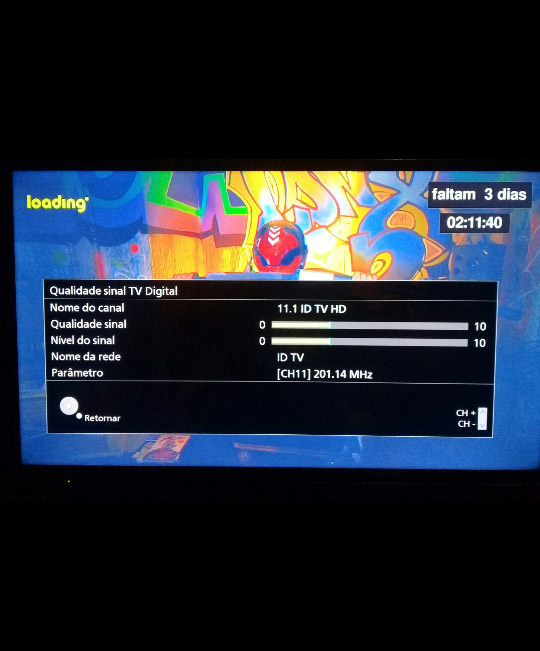

É sim, é uma proeletronic 38 elementos VHF/UHF que comprei em 2015... Mas ainda está em ótima qualidade e os cabos também, fica na parte externa, suspensa em uma vara de metal em cima do telhado... Mas eu não sou de Fortaleza, mas sim de Maranguape, cidade vizinha, talvez daí tbm acaba tento um pouco de problemática...
Eu peguei uma escadinha que tenho aqui em casa, e mexi nela (antena) até encontrar um sinal... E consegui, baixo mas consegui...
Como é possível ver aí na imagem, fica bastante longe da numeração 10 e a barrinhas estão amarelas, os outros canais ficam bem próximos do 10 e as bartinhas verdes...
Em alguns momentos a imagem engasga, como se fosse um DVD arranhado...
Mas cara, sem problemas... Eu consigo assistir pela TV, só que pelo site, aqui abre na minha TV tranquilamente... Então se eu me interessar por algo da programação, dar pra assistir tranquilo, Hehehe... Só não vai ser pelo 11.1 ? !!!

Essa sua antena é mista? a de 38 elementos que vi no site da Proeletronic é somente UHF. Se não for mista explicaria a baixa recepção do sinal. Você mora na região metropolitana de Fortaleza, é um pouco mais distante da torre, isso também conta.Você tinha dito que era um canal difícil de ser captado pela baixa potência do sinal, mas colegas de Fortaleza relatam captá-lo. Pelo que vejo não há nada de errado na transmissão do canal, está tudo certinho.

Só gostaria de fazer uma errata: mesmo com o sinal baixo e a distância por eu ser da RMF, o canal está funcionando direitinho, eu informei que estava dando umas engasgadas na imagem, mas eu só percebi depois que era efeito dos próprios vídeos criados por eles, hehehe... É que nos vídeos que passa um cara mascarado falando e tal, tem uns efeitos parecendo de falhas/travamentos e eu achei que era problema do meu sinal, mas aí eu vi um anime e um show passando e a imagem OK, daí me toquei ?...
Então é isso, mesmo eu captando um sinal baixo, e morando na RMF, estou conseguindo assistir via o 11.1 !!!

Essa antena de 38 elementos é apenas UHF...
