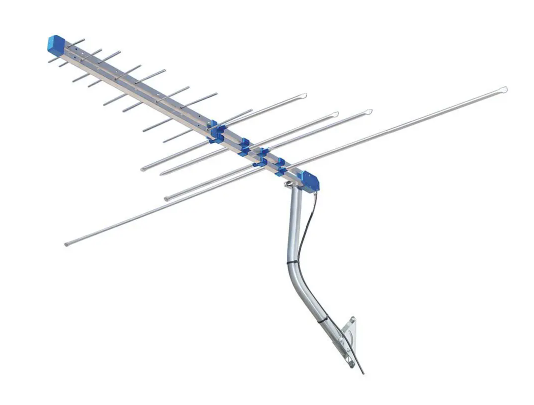

Sim, é verdade, tenho uma... Comprei ela pelo ano de 2014/2015 no centro de Fortaleza na época, chamavam de antena hibrida VHF e UHF (pelo menos era assim que vinha na caixa, `[Antena Hibrida UHF + VHF Proeletronic], tenho ela até hoje, não troquei no período do apagão analógico. Sou de Maranguape e coinsigo captar a XSports aqui com ela, ela fica de forma externa e bem alta, amarrada em um cabo a cima do telhado da casa.
^É esse modelo... Acredito que ainda tenha para vender, pesquisei aqui na internet e vi no site da magazine luiza.
Esse modelo mesmo os últimos elementos alongados faz que capte o sinal VHF.
