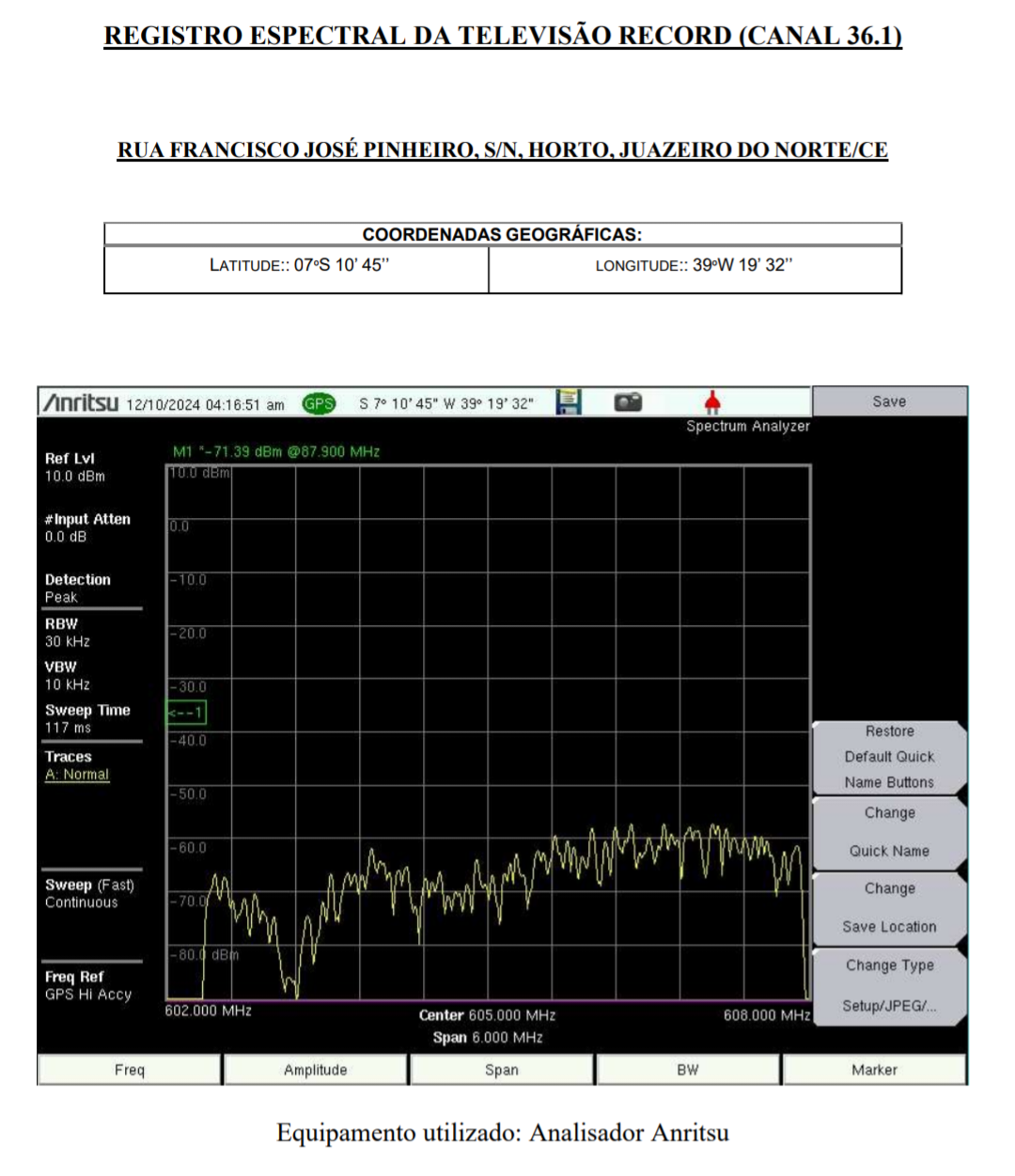

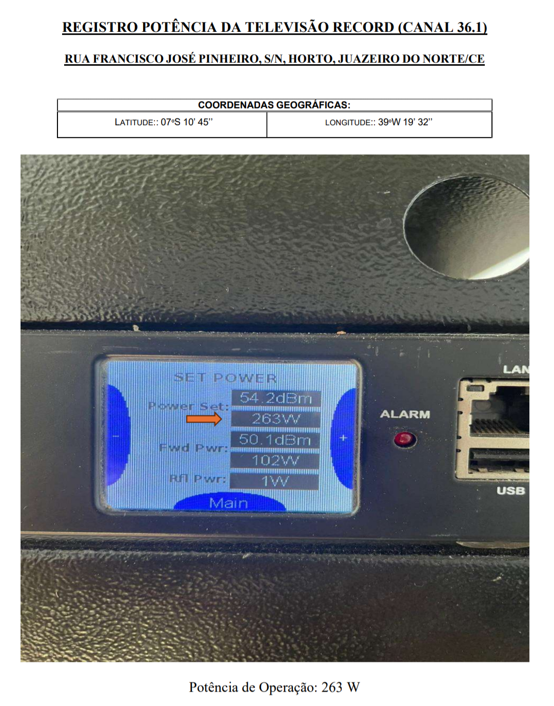

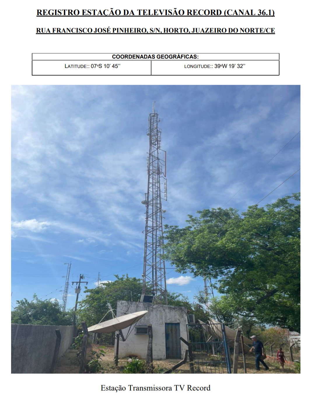

No último dia 10, os agentes da Anatel fiscalizaram a estação retransmissora da Record (operada pela TV Cidade) em Juazeiro. O motivo da Fiscalização é que o local de funcionamento da estação diverge do local apresentado no relatório do canal 36 (licenciado em 26/07). Na ocasião, também foi constatado a potência de 263W de operação no transmissor, estando acima da autorizada (200W).
A denúncia era de potência baixa e constata-se que opera acima do permitido.
A potência refletida é de 1W. Talvez opere acima devido a perda que tem no filtro pra atingir 200 após o filtro.
Enfim, se sinal não está bom, deve-se também ao modelo da antena, sua direção em relação ao norte.
Pouco tempo depois de receberem o licenciamento, aumentaram a potência, pois era muito baixa desde quando o canal entrou no ar. O sinal ficou ótimo.

Adoro ver essa fotos do sistema irradiante. Interno e externo.
Da mesma torre são transmitidos, além do sinal da TV Cidade, os sinais da Band, "TV Café com Leitte", REDEVIDA e TV Aparecida. São 5 antenas.
