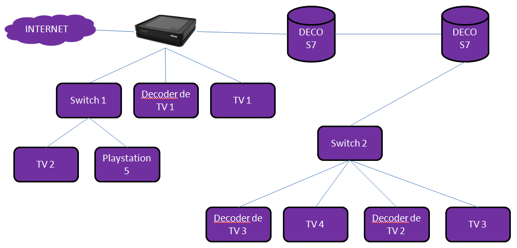

Vai aqui meu relato e minha indicação (não sei se estou no tópico certo)
Eu resolvi meus problemas de WIFI instalando um sistema MESH...
- Adquiri duas torres do Deco S7 da TPLINK (modelo intermediário com portas Gigabit e WIFI5)
- Por enquanto estou usando no modo ponto de acesso e quem faz a gerencia e distribuição de IP é o Mitra (por incrível que pareça eu gosto da gerência do modem da VIVO)
- Minha residência tem aproximadamente 110m² e é térrea
- Todos meus dispositivos fixos (TV, PS5, Desktop) são cabeados CAT6
- Inclusive o Deco que também possui Backhaul cabeado (estão ligados um no outro via cabo de rede)
- Estou usando WIFI somente em dispositivos móveis e aqueles que realmente não tem entrada de rede
* Meu plano é de 300Mbps e pelo que eu andei pesquisando esses equipamentos vão ter um bom desempenho WIFI com um plano de até 700Mbps (estou bem servido, então tranquilo)
* Instalei um Deco na sala (parte frontal) e um no quarto (parte dos fundos)
* Ambos estão se enxergando no sistema sem fio MESH e isso é importante mesmo que você queira usa-los de forma cabeada (assim como eu), essa informação eu peguei no suporte da TPLINK que indica a configuração inicial sem fio e depois que estiver configurado sem fio você pode colocar o cabo para interliga-los, dessa forma está garantido o bom funcionamento
Sobre o investimento:
- 15x patch cord Anatel Cat6 R$ 220,00
- 100m de cabo de rede Soho Plus Cat6 R$ 250,00
- 6x RJ45 CAT6 Margirius R$300,00
- Pack 2x Deco S7 R$ 600,00
- 2x Switch TPLINK Gigabit LS1005g R$ 180,00
Total R$ 1.550,00
Alguns vão achar preciosismo mas eu acho que falta só organizar, gostei do resultado final

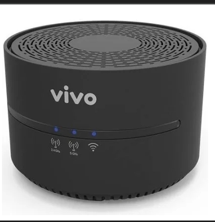

O técnico que fez a troca do HGU vai amanhã pra ver o repetidor...
Uso ele pois no meu quarto tenho um ponto de tv da vivo (com conexão wi-fi) e tem várias paredes separando.
Com o HGU antigo funcionava bem, agora com o novo sem o repetidor o sinal chega com 45%.
Consigo assistir TV sem falhas, mas fica com aquela luz vermelha no decoder piscando indicando que o sinal não tá bom...
Ligar o decoder por cabo não dá... o conduite que chega até lá tá obstruído por um cabo da claro que tive no passado... tentaram soltar ele até com agua quente e nada....

Colega, boa tarde.
1. Onde vc comprou o suporte de parede para o modem/router da Vivo com Wi-Fi 5? Loja virtual e/ou física?
2. Pelo que entendi, de acordo com a figura que vc colocou, os decoders de TV 2 e 3 estão conectados via cabo de rede que partem de um switch. Dizem que esses decoders de TV da Vivo só podem se conectar via cabo de rede quando o cabo parte do modem/router da Vivo. Como vc conseguiu contornar esta limitação se é que ela de fato existe?
Desde já, obrigado.

Colega, boa tarde.
Desde já, obrigado.
1. Comprei no Mercado Livre com frete grátis por 40,00 salvo engano
2. Eu ainda não assinei o plano de TV mas pelo que eu andei pesquisando não vai ter limitação, a VLan está no modem e ele que controla toda a rede mas eu falo aqui se der algum problema, o Deco está em modo AP e o switch só repassa o que está recebendo mas foi uma boa pergunta

Refiz o processo de resetar o repetidor e parear novamente. Percebi que logo depois que o processo é feito ele funciona normal. Após algum tempo ele para... não atribui IP a nenhum equipamento. Outro fato curioso, devido ao hgu6 ter o ssid unificado, o repetidor só consegue utilizar o ssid na frequência 5.0. Na 2.4 ele cria um outro SSID.

O canal do wi-fi tá no automático ou vc colocou manual no modem da Vivo?

Obrigado pela ajuda pessoal... vou deixar ele de canto já que a tv do quarto tá funcionando normal apesar do sinal um pouco fraco... vou ver se consigo reposicionar melhor o hgu.
