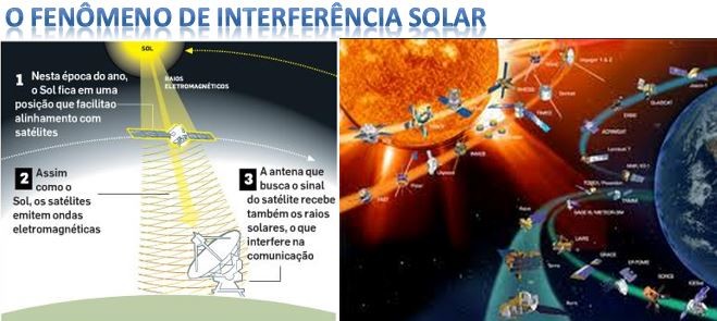

Lembrando que agora nos meses de setembro e outubro entre o final da manhã e início da tarde os satélites sofrem com o período de interferência solar, sendo comum por algo em torno de 5, 10 minutos a mensagem "poor signal", "no signal" sendo exibida no canto da tela em alguns canais.

estamos em período de interferência solar, que acontece duas vezes no ano, sempre durante o equinócio da primavera (começa dia 22/9) e outono.
as donas dos satélites disponibilizam uma calculadora em seus sites para que as operadoras tenham uma ideia do momento em que o evento acontecerá, fazendo com que seus clientes não pensem ser algo no próprio equipamento, porém, são poucas operadoras que se programam pra colocar um slide de interferência solar pra evitar esse transtorno.
eis aqui um exemplo de calculadora, este da hispasat: https://www.hispasat.com/pt/informacao-uteis/calculadora-de-interferencia-solar
essa calculadora é pra ser usada pelas operadoras, já que o tamanho da antena que deve ser colocada na calculadora são aquelas gigantes que ficam no teleporto das mesmas.
