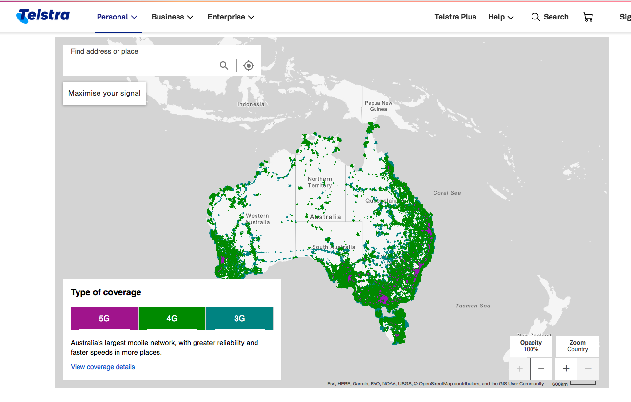

Olha o mapa da cobertura "5G" da Telstra, que provavelmente é realmente a maior cobertura já que outras operadoras não chegam em cidades distantes por conta da rede dela ser a única conexão possível, descontando que na vida real eles sempre exageram na área coberta.
Uma coisa é plano comercial. A NBN ainda é muito necessária como backbone de qualquer evolução da infraestrutura, principalmente para que outras operadoras possam oferecer serviços competitivos fugindo do domínio da Telstra
Esses mapas na teoria nunca funcionam, aqui mesmo em alguns pontos já tem 5G da Claro e Vivo, e não aparecem ainda nos mapas.

Eu fiz alguns testes nos pontos que já estão distribuindo, chegou a bater os 400 a 600 megabits por segundo, o que pode acontecer é o tal de limite de dados, onde as operadoras podem nos amarrar para que não fazemos o desuso das fibras ópticas de momento, mas eu acredito que num futuro isso deixe de existir por n fatores ... como o conceito de meio ambiente, já que fibras ópticas são materiais de vidros e plásticos; como também ruptura dos cabos, já que no 5G e até mesmo no futuro 6G onde países já estudam esse conceito, onde os mesmos não precisam de cabos; eu só sei que tecnologia é uma coisa muito louca, num piscar de olhos muda tudo, todos nós já vivemos essas experiências.
Bem isso. Na região de Curitiba também mostra apenas uma área bem restrita. No entanto, o sinal parece se expandir além do que é mostrado e é por isso que já tem interferência, mesmo sem cobertura ampla. Fazem tudo de qualquer jeito, sem testes reais de campo. Esses mapas não passam de estimativas e das bem erradas, como quase tudo o que se faz em nosso país. Não tem seriedade pra nada.

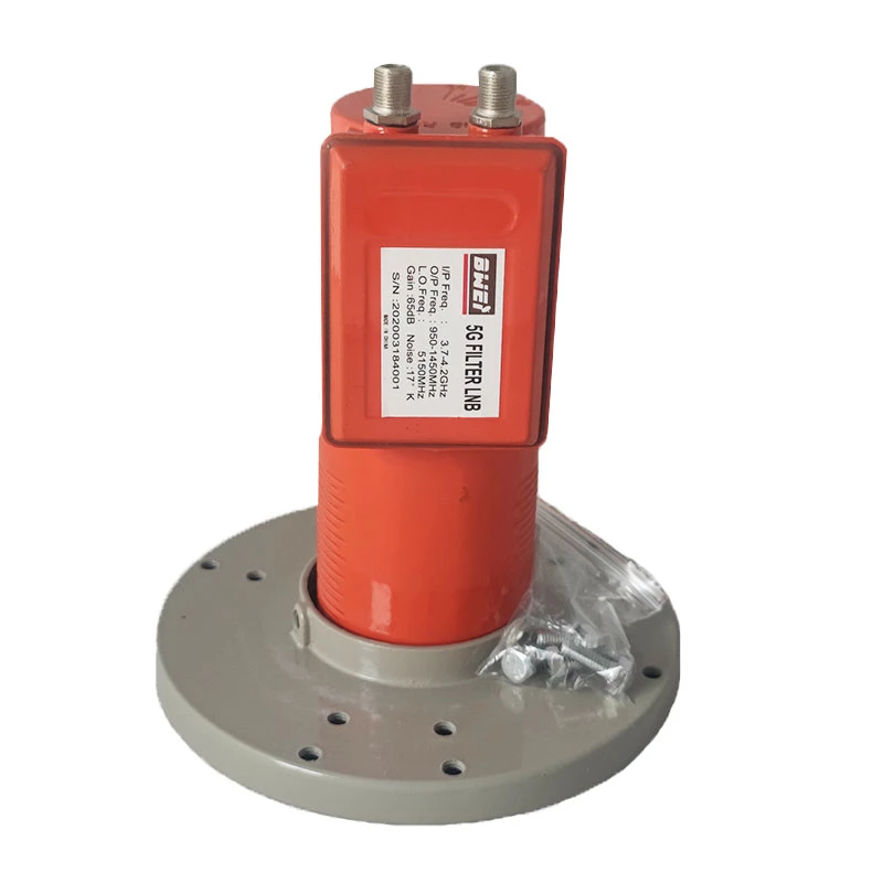

Já que o assunto é a interferência do 5G vou perguntar aos amigos, Vi no Aliexpress LNBFs com filtro 5g e preços bem altos, aliás não sei o motivo de tanta Diferença, De R$185,00 a R$560,00, Então as perguntas, Será que essa diferença de preços é pela qualidade, Será que realmente funcionam?
Achei um com 2 saídas por R$85,00 mais frete por R$122,00. Infelizmente esse valor do frete é de matar,muito caro.

Valeu, aparentemente resolve o problema da interferência, O outro problema é mesmo o preço do frete, O Lnbf mono está na casa dos R$185,00 incluido o frete, e no meu caso eu precisaria de pelo menos 4, Haja grana.
