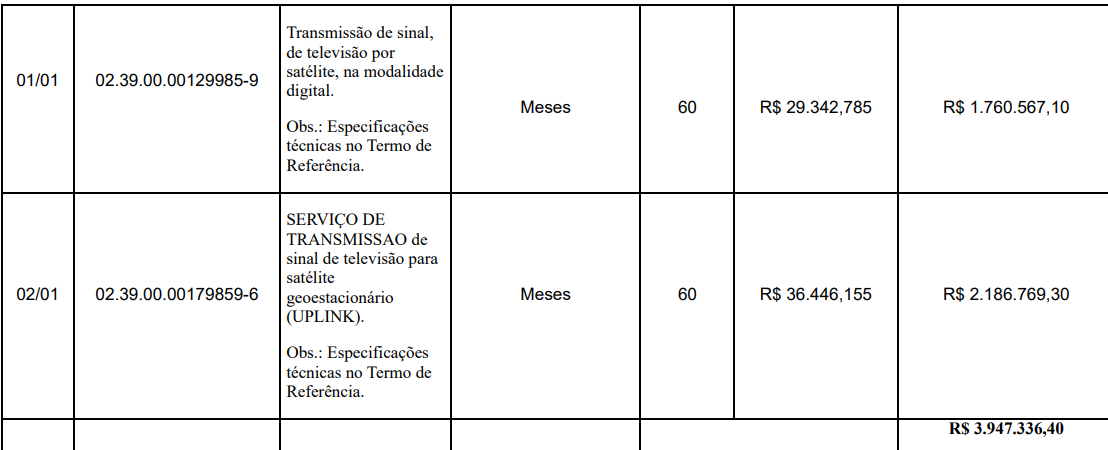

Obrigado amigo, você é um amigo! Valeu pela informação.Seguem os valores estimados no edital da TVE Bahia.

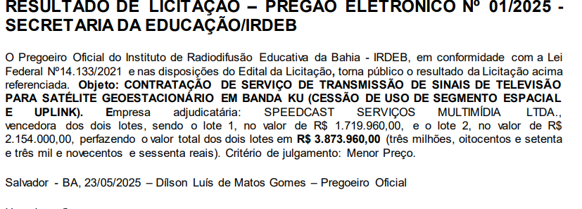

Contrato fechado, que teve a SpeedCast como vencedora do certame.
procedimento licitatório:
O valor mensal de aluguel do StarOne D2 não é 35 mil reais pela Embratel/CLARO Empresas, é bem mais e falar em valores prejudica o mercado de negociações ; porém a *SpeedCast* disponibiliza preços melhores. Já cheguei a dizer algo, mas hoje não exponho os preços dos satélites para subida/entrada seja banda Ku, quanto para banda C digital. Não existe nenhum que ofereça por apenas 10K (10 mil reais), isso é troco de pão, uma vez que à custos para todo um processo.
