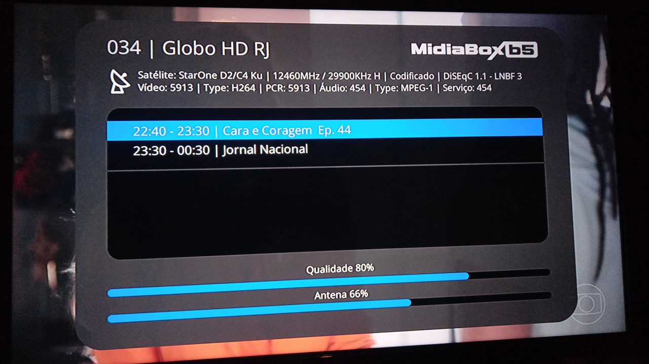

Gostaria de saber dos amigos os níveis de sinais na sua antena, para efeito de comparação, preferencialmente nos modelo de receptores da Elsys ETRS36 e outros modelos da Elsys, o SNR/dB e qualidade % de sinais, das frequências abaixo do D2/C4 Ku.
Aqui testando em Manaus/AM, numa antena de 90 cm com lnbf quádruplo ... 📡📡📡⬇️⬇️
Resultados obtidos comigo:
12460H 29900 - 10.4 dB 92% qualidade
11720V 34300 - 8.4 dB 60% qualidade
12660H 29900 - 9.8 dB 92% qualidade
12160V 29900 - 13.1 dB 100% qualidade
11740H 29900 - 11.6 dB 99% qualidade
12000V 29900 - 12.8 dB 100% qualidade
12420H 29900 - 10.9 dB 94% qualidade
Obrigado

Pra fins de informação aqui na região de Campinas também com antena de 90cm (o receptor é o Satmax S OTRS14)
12460H 29900 - SNR 12.2 dB 61% qualidade
11720V 34300 - SNR 10.9 dB 54% qualidade
12160V 29900 - SNR 14.9 dB 74% qualidade
11740H 34285 - SNR 12.3 dB 61% qualidade
12000V 29900 - SNR 14.9 dB 74% qualidade
12420H 29900 - SNR 13.5 dB 67% qualidade

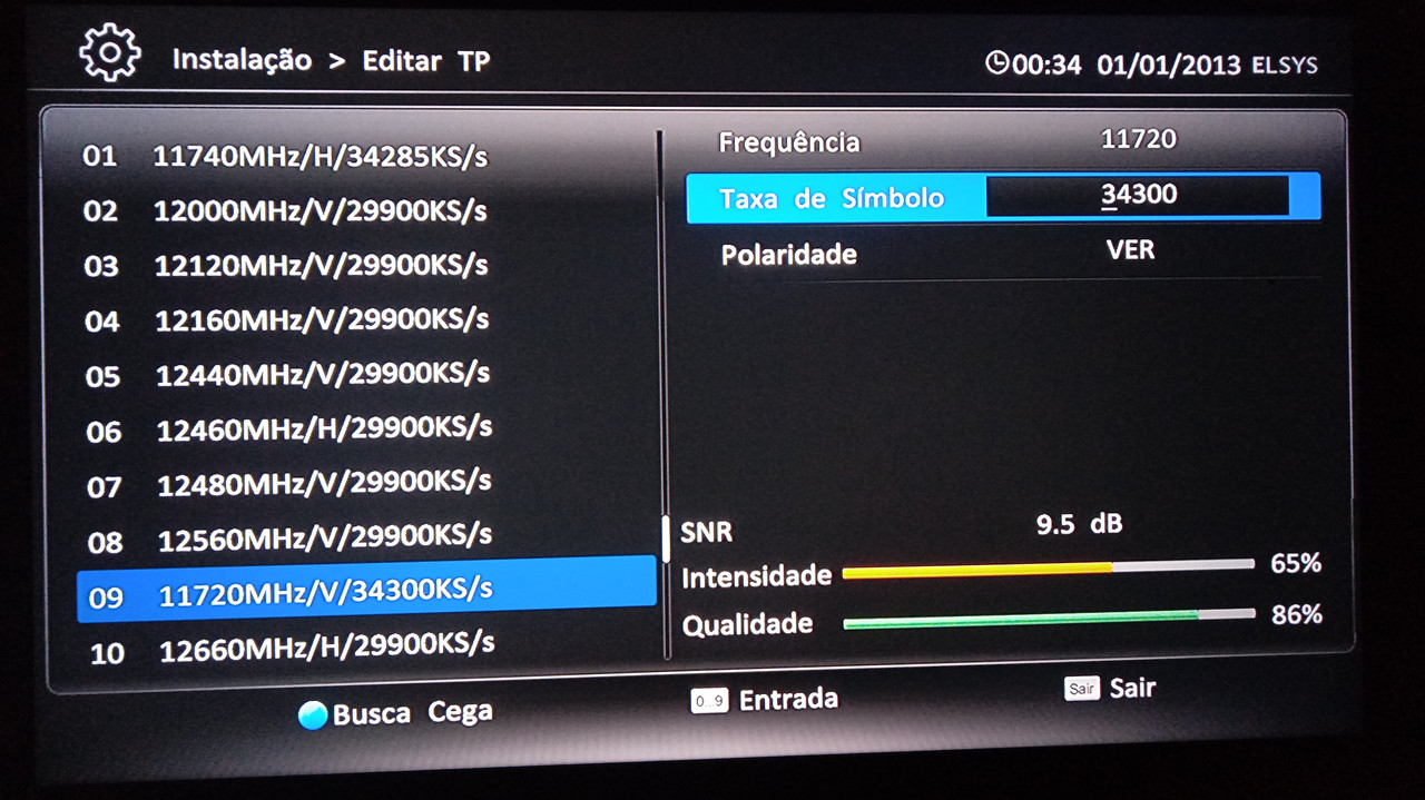

Aqui no interior do Alagoas numa antena de 60cm fica assim:
12460H-----SNR=11.7dB/99% de Qualidade
11720V------SNR=9.5dB/86% de Qualidade
12160V------SNR=13.5dB/100% de Qualidade
11740H------SNR=11.0dB/96% de Qualidade
12000V-------SNR=13.3dB/100% de Qualidade
12420H-------SNR=12.1/100% de Qualidade
Receptor elsys satmax etrs 36.
Desses TPs,o mais fraco pra mim é o 11720V.

Pra mim também tp 11720V é o mais fraco... 📡 Obrigado pelo retorno 👍
