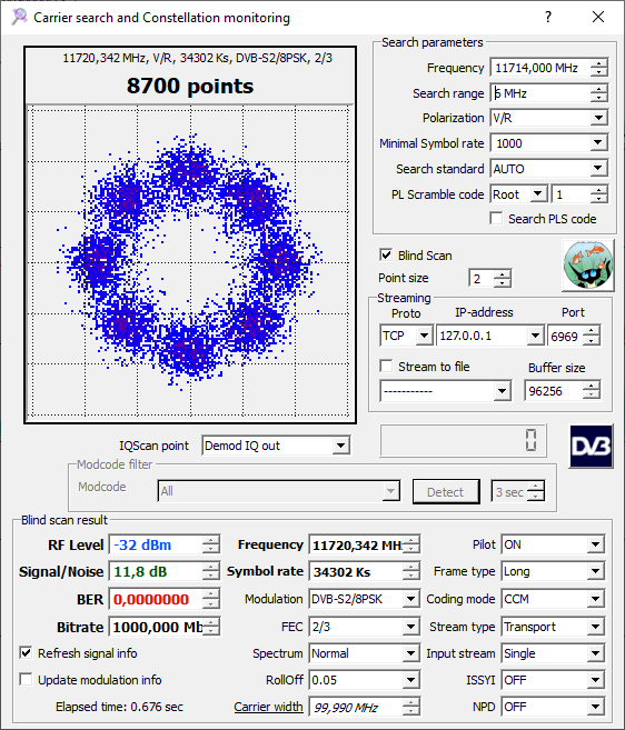

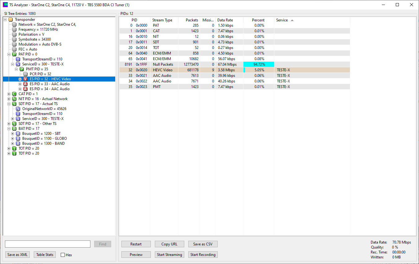

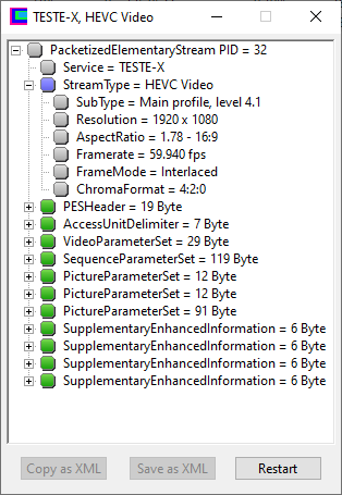

Colocaram no ar um novo transponder em 11720V e indica ser pro TVRO também. Está em teste com HEVC com sinal do canal do cliente da Claro.

Alguém sabe alguma coisa sobre a frequência 11720 V q apareceu no 70W? Ainda não sintonizei ela aqui, mas tem um canal em HEVC em teste e um symbol rate bem alto (34300). Tá com cara de ser pra TVRO
