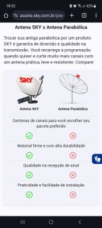

Olá pessoal, sou novo no grupo. Tenho uma dúvida, comprando este kit da SKY que custa 149,99 com o equipamento e a antena sem fazer nenhuma recarga eu consigo pegar os canais que estão neste link abaixo?
Não, pq o receptor é sky pré pago e não é compatível com a nova parabólica. Só pegará canais da grade da própria sky e se tiver recarga. Alguns canais da nova parabólica não estão na grade da sky básica
Entendi, neste caso teria que comprar a antena e o receptor dessas marcas como o Vivensis, Century, etc, correto? O melhor que eu vi me parece ser o da Vivensis

@IgorFMatos Correto em certa parte, no caso sobre o receptor apenas as marcas Vivensis 'VX 10' e o Elsys Satmax 5 são compatíveis com a TVRO da nova parabólica SKY -B1 ... já o "oficial" que é o Star One D2 banda Ku , satélite da posição 70*W, qualquer marca de receptor é apta para receber os canais. Caso queira optar mesmo pelo da SKY -posição 43*W , lembre-se de adquirir um LNB universal e não esses que são próprios para as tvs por assinatura. Para a antena off-set , você pode escolher qualquer modelo, seja da própria SKY, ou da Claro TV ou da Oi TV, pois isso não influencia em nada e funcionará sem problemas, o que voga é a posição do apontamento. (y)
Muito bom, acho que vou optar pelo Star One D2, pelo que vi os receptores são mais caro mas tem mais canais
O LNB de antena sky coletiva de prédio não funciona nos receptores da Elsys e Vivensis?
E uma informação que possa talvez te facilitar: quanto a antena, pode ser mesmo uma usada. Aliás, o que mais tem por todo canto sejam antenas sem uso, desativadas. E talvez você possa conhecer algum parente, amigo, vizinho que possua a antena que possa encontrar-se nessa situação. Fica a dica.
No meu prédio, tem muitas antenas desativadas, eu liguei um lnbf universal simples e apontei para o D2. Nem precisei comprar nova…

Obrigado pelas informações gente, sou de Itapecerica vizinho a São Paulo, mas gostaria de pegar alguns canais católicos que não chegam para mim na TV digital como a TV Evangelizar e a TV Século 21, como não tem nenhuma antena dessas por aqui em breve vou comprar uma antena e um receptor da vivensis para o satélite D2. Aliás, há alguma diferença prática no tamanho das antenas? Pq vi que tem de 45 e de 70 cm

@IgorFMatos Uma antena de 45cm é muito pequena para o propósito, mas uma de 60cm já é ideal para muitas partes do Brasil, inclusive em sua região. Mas para uma melhor qualidade de recepção e evitar quedas no dia de chuva maneirada (não aquelas torrenciais, porque dai não tem solução mesmo para segurar queda de sinal na banda Ku)... lhe recomendo adquirir uma antena off-set de 75cm ou de 90cm. Aqui utilizo a última opção na TVRO do D2, breve vou usar uma de 60cm para o SKY B1 com receptor da *Vivensis*, pois já está instalada, faltando o apontamento e o aparelho chegar ; uma vez que o satélite é forte e basta o diâmetro citado para se captar bem os canais. Já em outras partes do Brasil, fora o eixo SP / RJ , a antena muda, sendo preferível um tamanho maior para o B1 nova parabólica da SKY.

E posso estar equivocado, mas antena de 45 cm nova seja bem improvável que você não encontre para venda. E caso encontre não fique surpreso que venha custar mais caro do que uma de 60 cm. E como o Rodrigo comentou a de 60 cm atende bem no estado de São Paulo. Lembrando que no caso de antena parabólica, sempre, quanto maior, melhor. E quanto a aquisição de antena usada, no passado, cheguei inclusive adquirir em ferro velho. Mas para esse tipo de opção tem que ter atenção redobrada porque não deve ter nenhum tipo de avaria na antena
