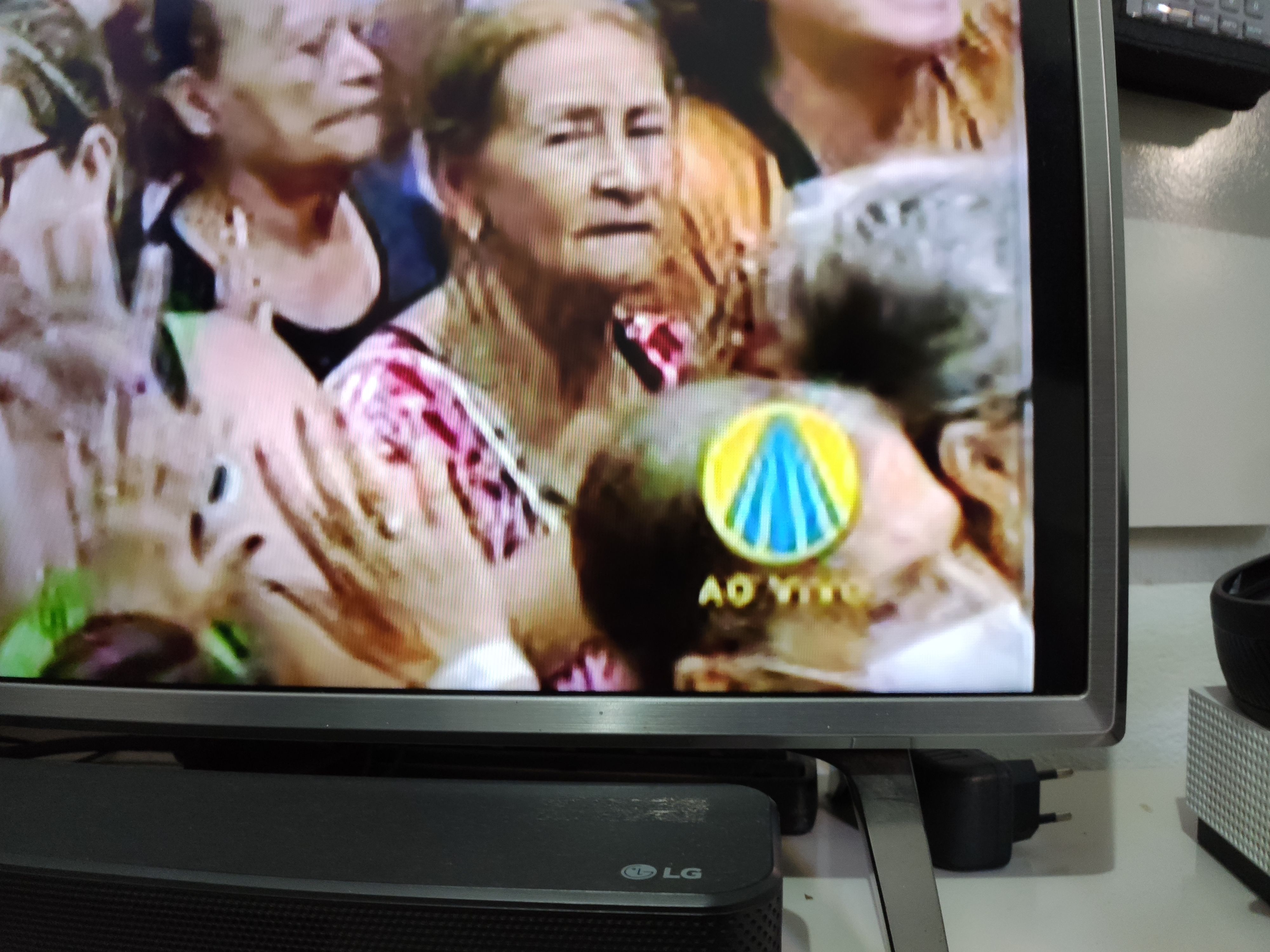

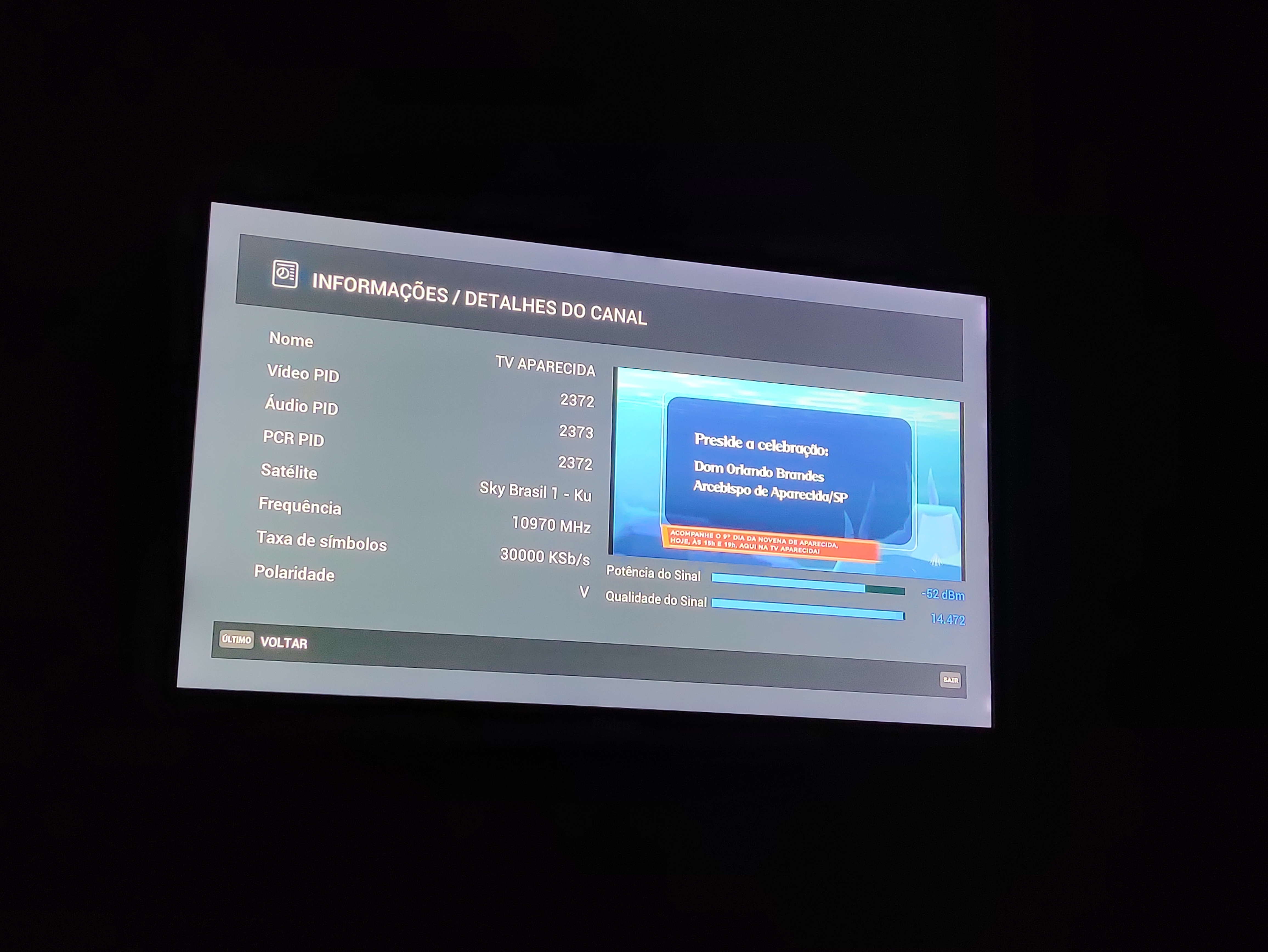

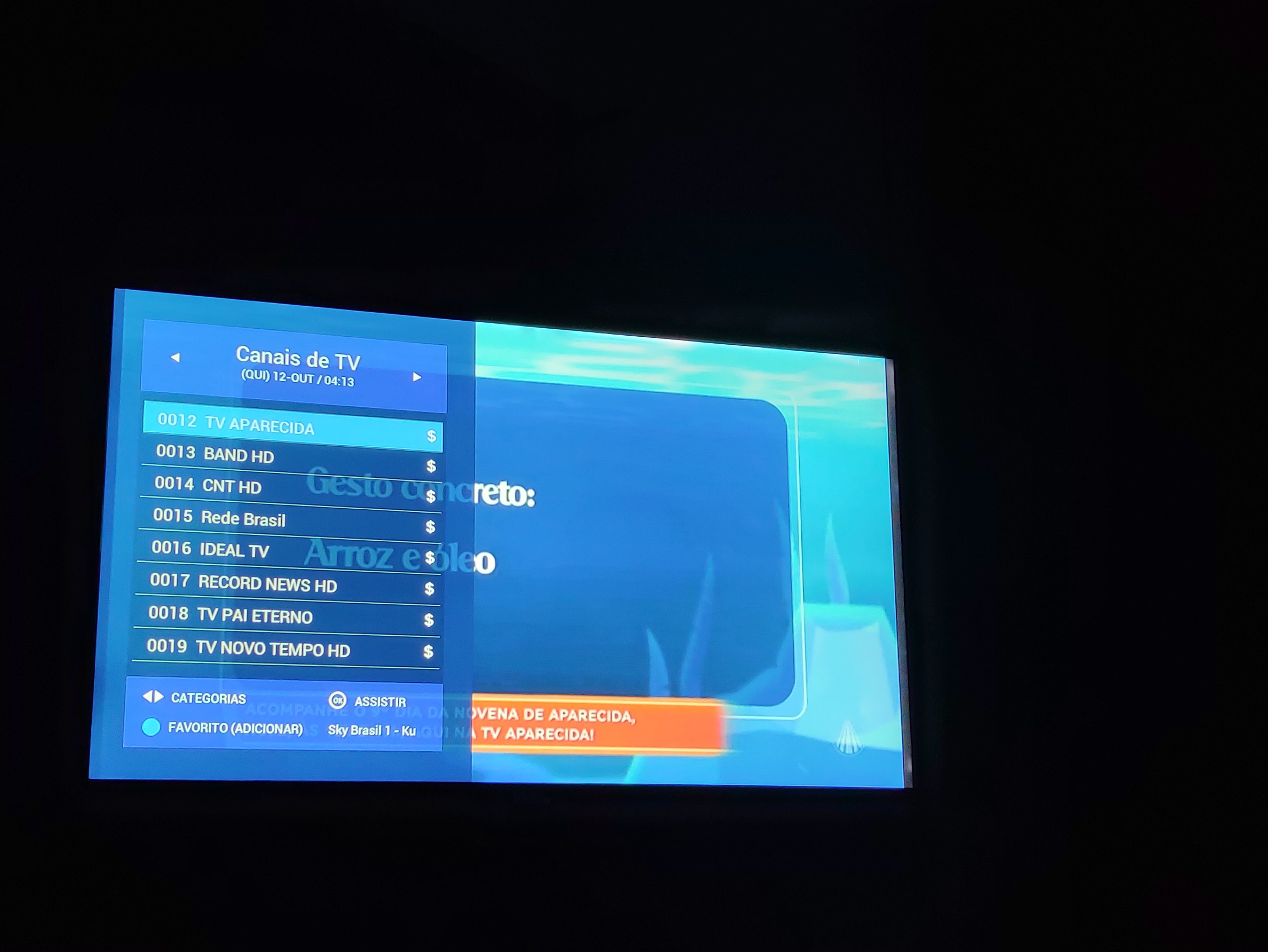

TV APARECIDA, adicionado na Nova Parabólica (TVRO da Sky) B1.
Canal 12.
Imagem em SD.
mas eh um SD de qualidade?
Oi eh aquele SD precário quase um 1seg?
Lembro que na sky esses canais eram extremamente embaçados com péssima resolução.
Enquanto na oitv os SD tinham uma qualidade digna.
Com está sendo esses canais SD na parabólica da Sky?

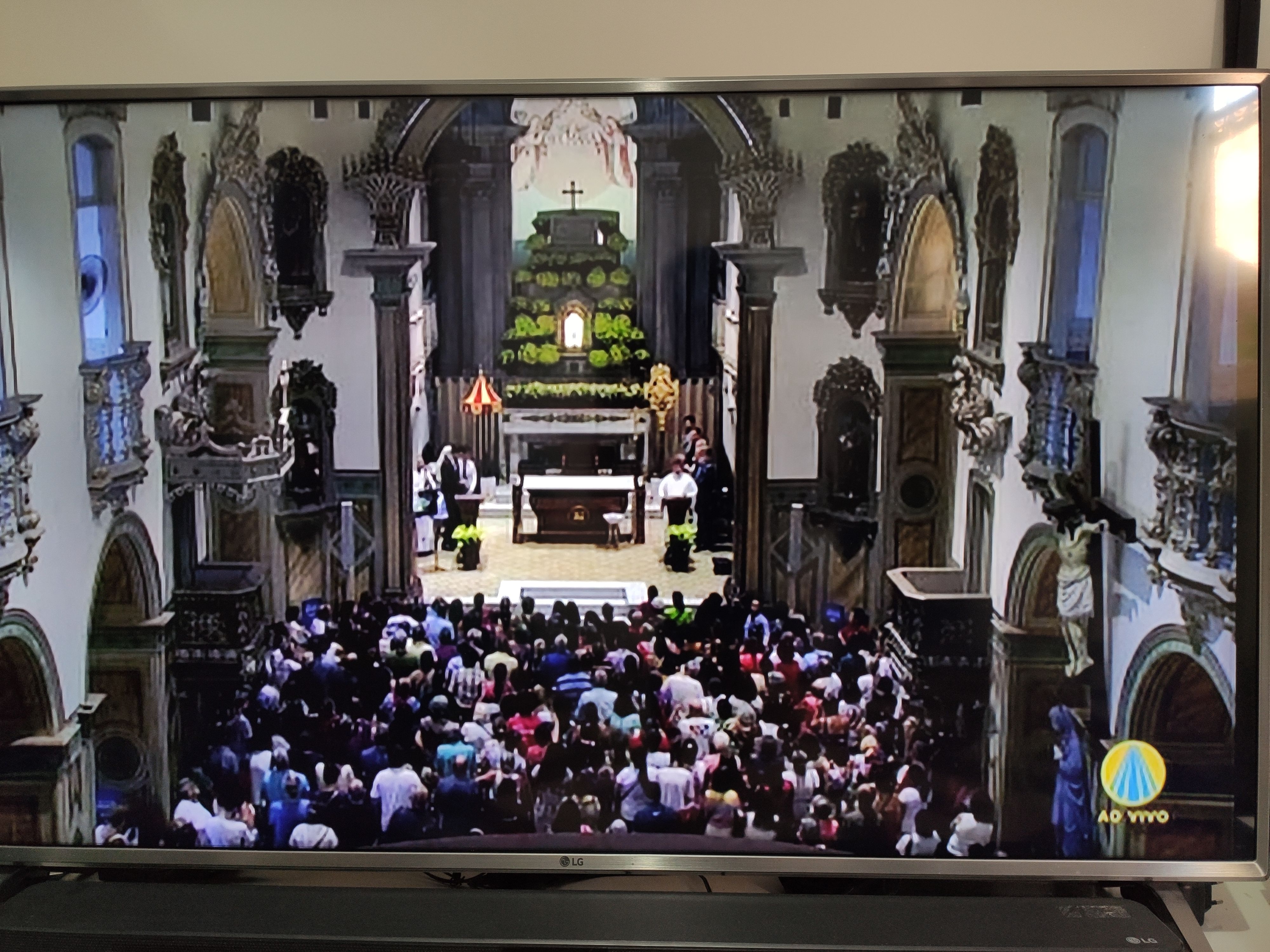

Digamos que mais parece mais um 360p do que 480p. Mas, por enquanto, o pior SD mesmo é o da Canção Nova que é bem ruim.IMG_20231012_152617.jpgIMG_20231012_152720.jpg
