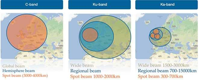

Dia desses eu estava pensando nos canais regionais em TVRO e me surgiu uma dúvida: é realmente necessário tantos canais regionais em um mesmo satélite? não seria de melhor valia o uso de "spot beam", regionalizar os sinais e otimizar os espaços dos transponders?
Pra quem não sabe o que é spot beam, basicamente é o sinal direcionado do satélite à uma área delimitada, o que permite o reuso de frequências em diferentes regiões do país. Foi concebido pela DirecTV norte-americana nos anos 90:
Mas pra isso o satélite já é construído com essa utilização em mente. Como a DirecTV lançou seus próprios ela já tinha essa prerrogativa
Outra coisa que o mercado americano é bem mais delimitado e facilita essa organização. Lá o conceito de “TV market” abrange várias emissoras, eles não se sobrepõem. Por exemplo, a área do mercado de Chicago por exemplo é exatamente o mesmo para a WBBM, WMAQ e WLS.
Se você for pro Brasil por exemplo em Jundiai e Itatiba ambas são da TV TEM Sorocaba em matéria de Globo mas o SBT em Jundiaí é a TV Sorocaba e em Itatiba é a VTV.
