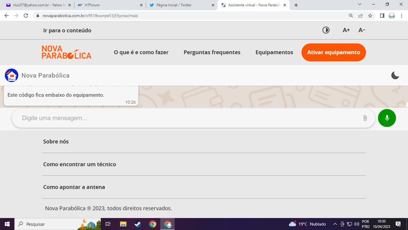

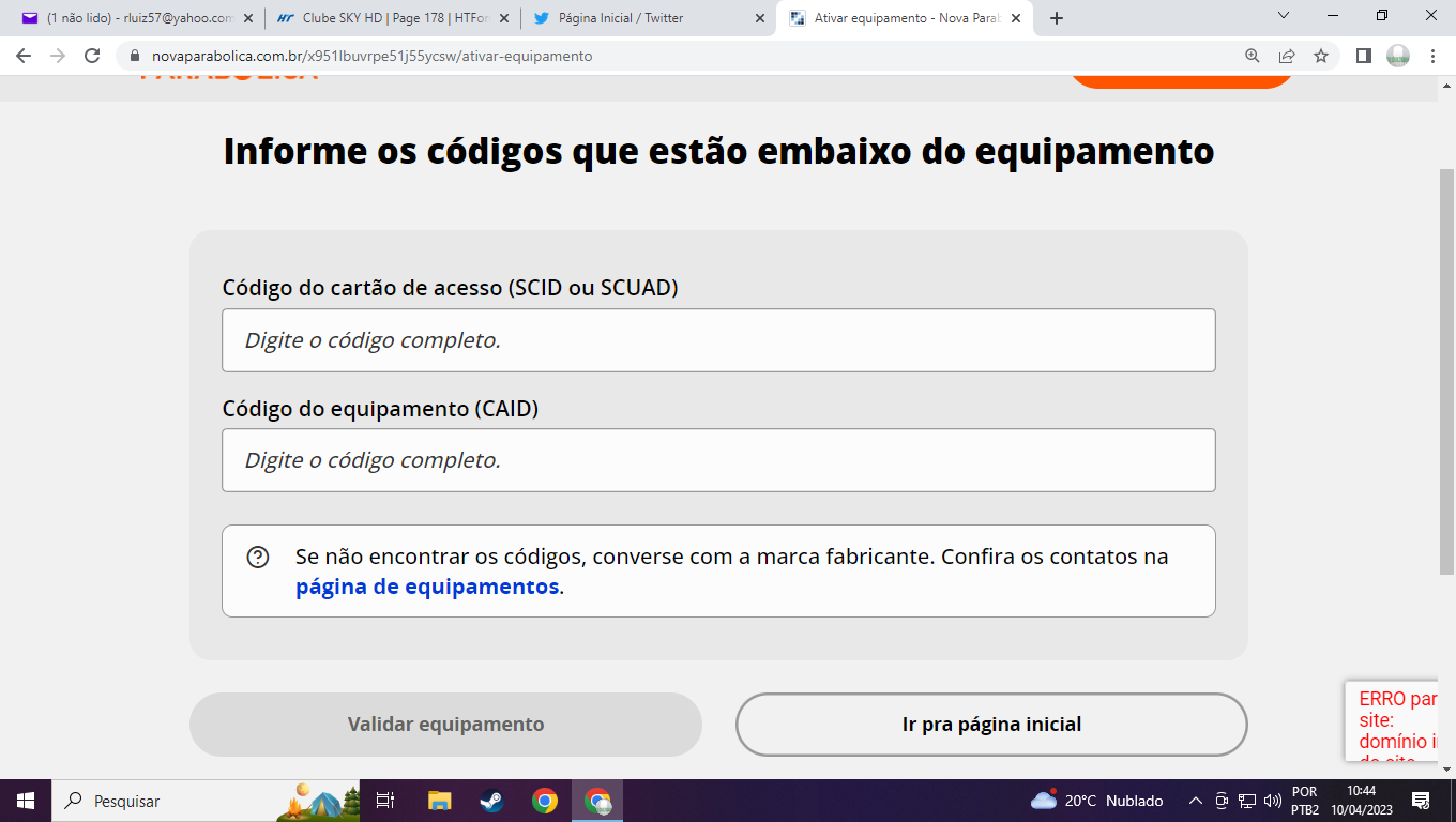

O site voltou ao ar , e no chat pergunta o numero do equipamento está difícil enxergar as mensagens mas acredito que deve dar para fazer a ativação. Algum colega vai tentar ?
Assim que chegar meu vx10 vou testar a Nova Parabólica da Sky ..
O site está abrindo em outro link e já está com o Recapcha sem aparecer mensagem de Erro.
https://cms.sky.com.br/web/last-dance/x951lbuvrpe51j55ycsw/home
Nova Parabólica - Sky
