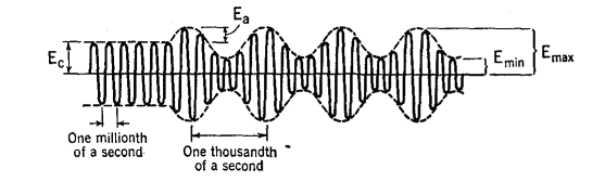

Alunos de eletrônica dos cursos profissionalizantes de grau fundamental ou médio recebem instruções sobre métodos de modulação nos transmissores de rádio de forma simplista. Essa falta se dá em função do pouco tempo disponível de estudos destinados à formação de técnicos. Mais vale a prática que a gramática ...
Somos ensinados a admitir que numa transmissão em AM uma onda portadora APARENTEMENTE senoidal varia sua amplitude em consonância com a informação do sinal de áudio (voz ou música).
Essa simplificação não revela que a modulação em amplitude numa senóide provoca distorção na mesma.
Sem distorcer uma senóide, a única informação que se pode trasmitir é: "No Ar" e "Fora do Ar".

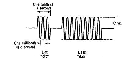

Deveras, esse método de transmissão é usado em telegrafia CW (Continuous Wave).
fonte:
A designação "Onda Contínua" desse meio de transmissão é infeliz, pois apenas a amplitude da onda é contínua, mas ela é interrompida repetitivamente durante a transmissão em Código Morse: 'pontos" liberam ondas de curta duração, "espaços" suprimem a transmissão e "traços" liberam ondas de duração três vezes maior que "pontos".
Quando uma emissora de AM está em silêncio, há somente uma onda dentro da faixa de espectro reservada para a mesma. Ao transmitir voz ou música, a modulação da onda irá gerar uma série de ondas que vão ocupar a faixa reservada. São as famosas "faixas laterais".
Conta uma lenda que os primeiros engenheiros de rádio acreditavam que a geração de faixas laterais era um "efeito indesejável ", o qual poderia ser eliminado com o aperfeiçoamento dos moduladores, de modo a aumentar a quantidade de emissoras de AM dentro de uma mesma faixa de rádio. Foi necessária a intervenção dos matemáticos para provarem que as faixas laterais são produtos da distorção da onda portadora e que as mesmas podem ser descritas pela análise de Fourier.
Sem faixas laterais, até prova em contrário, é impossível transmitir qualquer informação em AM.
fonte:
Modulated Carrier Waves
www.vias.org
