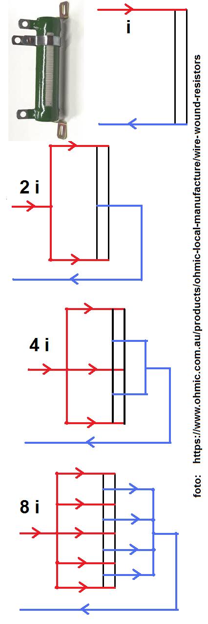

Normalmente, resistores de fio têm a corrente limitada pela secção transversal do fio níquel-cromo ou constantan.
A fim de aumentar o limite de corrente ou aproveitar totalmente a potência de um resistor de fio, sem provocar danos ao elemento resistivo, basta acrescentar mais abraçadeiras para derivação da corrente total, conforme croquis abaixo:
Esse arranjo caiu como uma luva para padrões de carga em testes de amplificadores de áudio, a saber:
2, 4, 8, 16 ohms, etc.
