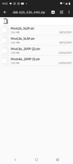

Ajuda com a troca de firmware do receptor oi tv echostar dsb646br sat amz
Lamento não poder ajudar mais nessa parte mas já faz anos que eu fiz e que eu me lembre não precisou fazer nada no decoder, era tudo controlado pelo PC, mas eu aprendi fuçando e vc pode tentar aí!
Muito obrigado por responder minhas dúvidas, achei um manual da telefônica na internet, de como passar o firmware, diz ter que ligar o receptor e apertar canal para baixo no botão

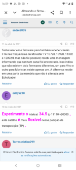

Entendi, mas como você fez para editar a tp e satélite padrão do dispositivo para receber canais FTA de outros satélites? Porque não sei como fazer.
Indo no menu Sistema vc pega qualquer tp pode ser do Amazonas mesmo e insere manualmente frequência, SR e polaridade e faz a busca.
