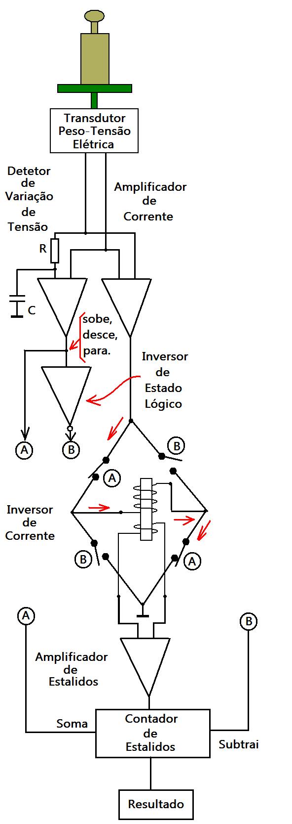

Abaixo, um diagrama esquemático de uma balança computadorizada por efeito Barkhausen:
Um peso é colocado sobre um prato ligado a um transdutor que transforma a força peso em tensão elétrica proporcional.
Essa tensão é levada a um amplficador de corrente.
A corrente ampflificada é aplicada a uma bobina com material ferromagnético histerético
Os estalidos gerados no material ferrogmanético são capturados por uma segunda bobina.
Os estalidos são amplificados e enviado a um contador de pulsos.
O contador de pulsos soma ou subtrai os estalidos de acordo com o comando do circuito detetor de variação de tensão, assim como a polaridade da corrente aplicada à bobina também é invertida pelo mesmo comando.
O resultado de soma/subtração de pulso é apresentado num mostrador digital (display).

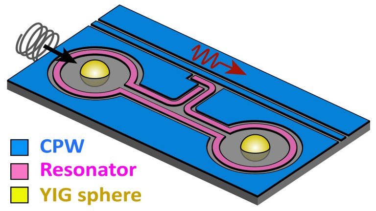

O material usado pela dupla, o YIG, também está abrindo novas rotas para a computação quântica.

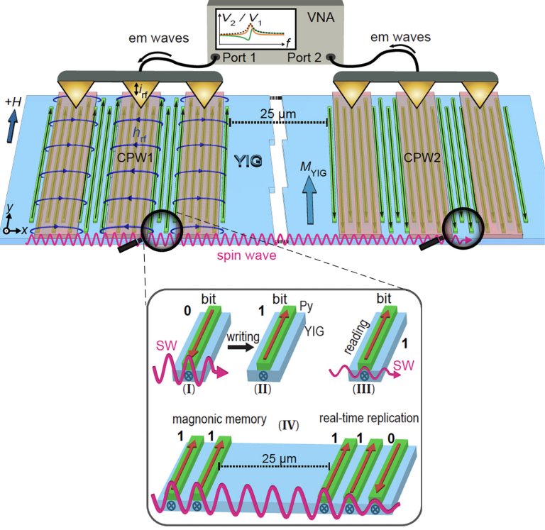

Com outras intenções, a dupla estava fazendo experimentos com uma pastilha disponível comercialmente do isolador ferrimagnético granada de ítrio-ferro (YIG), sobre a qual eles haviam sobreposto tiras muito finas, em escala nanométrica, de materiais magnéticos.
Foi aí que eles perceberam que seus experimentos, que usavam unicamente sinais de radiofrequência, estavam induzindo ondas de spin em frequências específicas, na faixa dos gigahertz. Melhor do que isso, bastava controlar as ondas de rádio para gerar ou reverter a magnetização dos nanoímãs de superfície.
"As duas orientações possíveis desses nanoímãs representam os estados magnéticos 0 e 1, o que permite que a informação digital seja codificada e armazenada," explicou Grundler.
"Agora podemos mostrar que as mesmas ondas que usamos para processamento de dados podem ser usadas para chavear as nanoestruturas magnéticas, de modo que também tenhamos armazenamento magnético não-volátil dentro do mesmo sistema," acrescentou o pesquisador, destacando que "não-volátil" refere-se ao armazenamento estável de dados durante longos períodos de tempo sem necessidade do fornecimento contínuo de energia.
