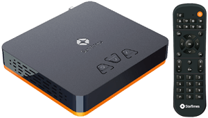

240 canais de TV e 53 emissoras de rádio. E tem como verificar o preço do pacote em algum dos países atendidos pela empresa Startimes?
Como é uma operadora panregional, nem todos os canais estão disponíveis simultaneamente. Mas dá sim pra saber os preços dos pacotes na maioria dos países em que a empresa atua. A saber em valores em dólar:
África do Sul: pacote básico com mais de 50 canais sai por 7 dólares, o intermediário [mais de 80] com todos os 5 canais esportivos sai por 13,50 dólares e o pacote franco-inglês com mais de 140 canais sai por 19,50 dólares.
Moçambique: o preço dos pacotes varia entre 3,70 dólares [21 canais] e 15,65 dólares [89 canais] tanto no sinal terrestre quanto na Banda Ku. Na parabólica ainda é possível assinar pacotes panregionais com canais em hindi, inglês, francês e mandarim por 25 dólares mensais [141 canais]. Lembrando que quem compra o decoder tem direito a receber canais abertos de maneira gratuita.
Nigéria: o preço dos pacotes varia entre 1,10 dólar [34 canais, a maioria são nigerianos] e 5,40 dólares [115 canais]. O menor preço se deve à concorrência feroz na região.
Madagascar: 141 canais por 19,15 dólares. O menor pacote, de 63 canais, sai por 6,30 dólares.
Infelizmente, nem tudo são flores. Em Moçambique, por exemplo, existe uma escassez de canais em português dada a política de exclusividade das concorrentes. Os canais de produção própria são multilanguage [o ST Bollywood tem a´udio em 7 idiomas!!!].

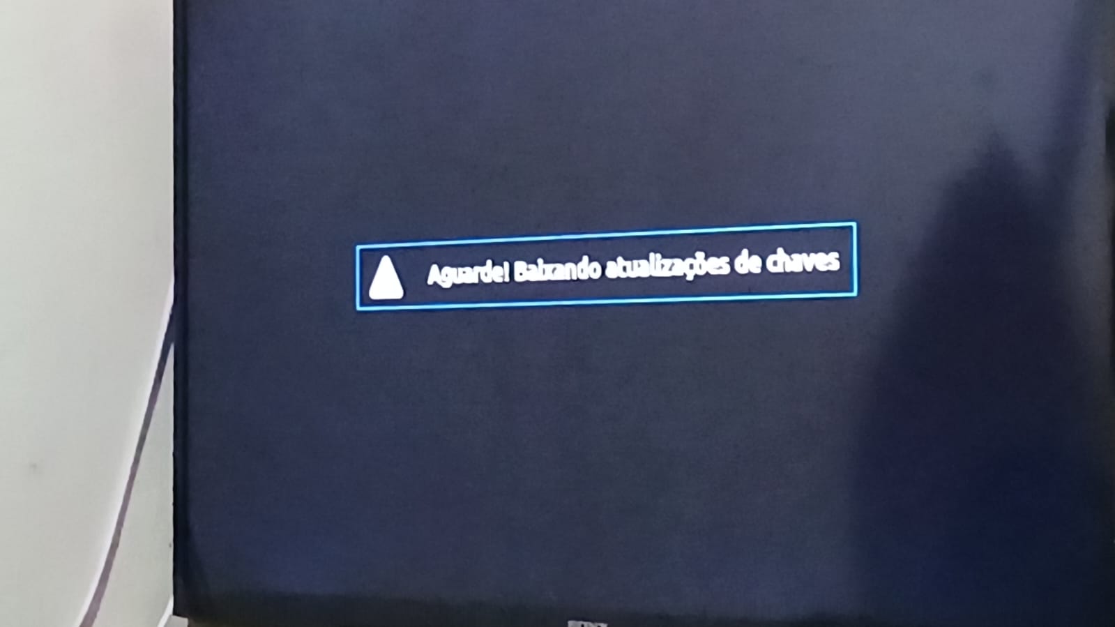

Pessoal no meu vivensis a Globo, SBT, Band e Record fica tela preta com a mensagem: “Aguarde! Baixando atualizações de chaves”.
alguém sabe como resolver? Já fiz padrão de fábrica e não voltou!

Em diversas tentativas, reset de fábrica, reforço de sinal. Voltava pra versão B1 V29, depois retornei para versão V58 (D2), dei RECOVER, e nada... Comigo aconteceu isso por uns 15 minutos. Resolvi "re-fazer" o cadastro via Sat HD regional www.sathdregional.com.br (depois de já ter cadastrado a mais de 1 ano), e entraram na hora, os 4 canais das grandes redes, e do Sat HD regional... Ufa, consegui resolver assim...

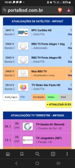

Provavelmente vc trocou do D2 para sky ou vice versa agora tem que ligar pra viventes e solicitar reforço de sinal por troca de operadora. Depois do reforço o sinal abre mas continuará com a mensagem e vão te dizer pra religar o aparelho que a mensagem some!
Engano seu amigo, sempre estive no D2!

A rbs está com problemas técnicos em muitas repetidoras devido às enchentes, aí abriram o sinal no satélite pras pessoas captarem mais facilmente nesse período.
