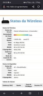

Página de configurações do roteador do andar de baixo conectado ao cabo. Sinal chega forte.
