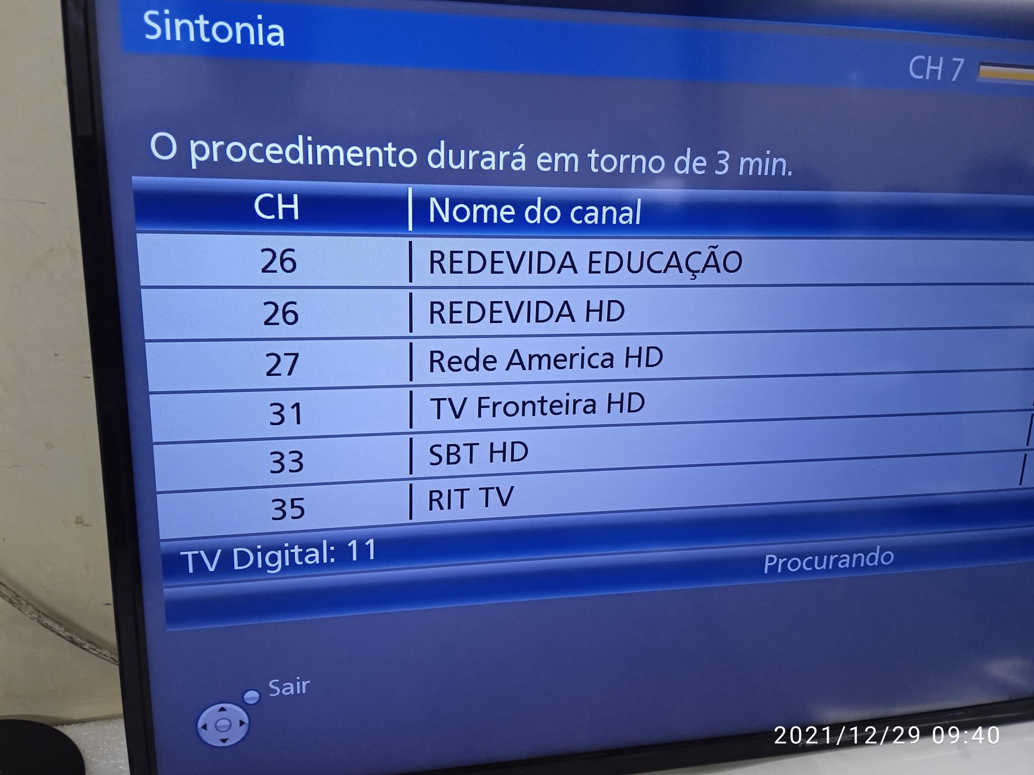

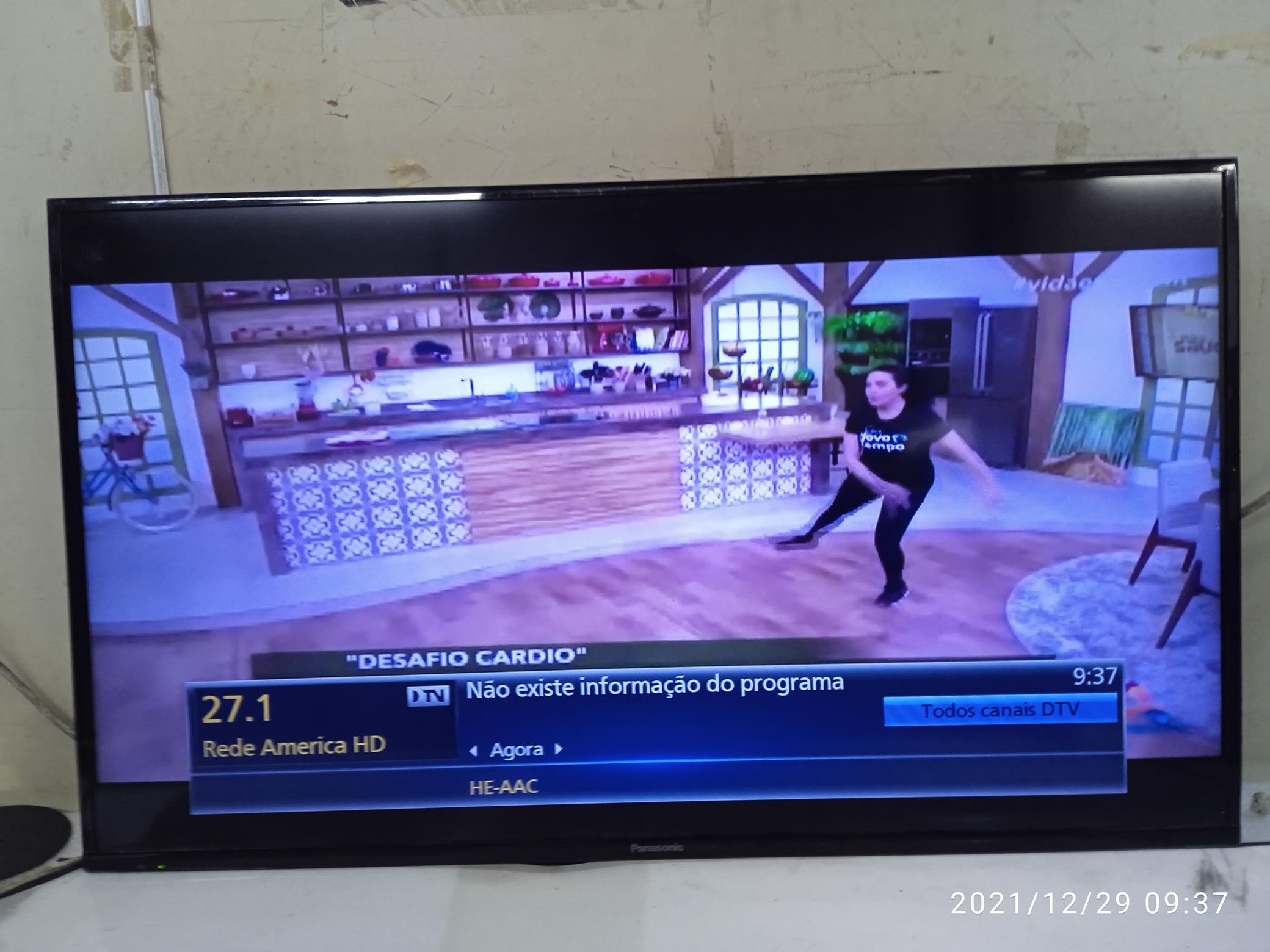

Boa noite canal rede américa 27.1 esta fora do ar desde no dia 03\01\2022, mais será que da tv brasil hd vai volta no ar do lugar do rede américa aqui em presidente prudente sp,
