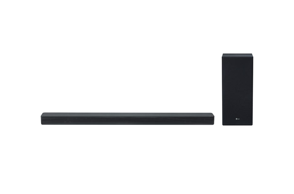

A lg tem bons modelos, a SK6 ou modelo similar seria o modelo que eu compraria hj, e tem compatibilidade com as tvs da marca mais recentes.

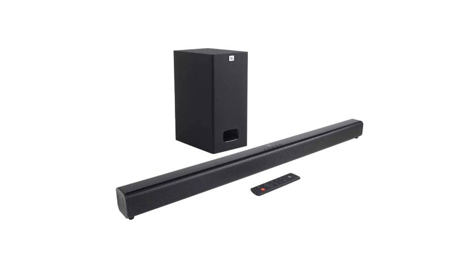

Comprei em novembro o modelo SB190 da JBL - o valor que paguei não foi esse que está no site, já que peguei no Black Friday.
Sim, eu sei que não é 5.1 mas diante os valores que estão as superiores a 5.1, e também pra não ficar sem som* (aguentar o som de lata na tv, sem chance), foi a alternativa que encontrei por ter também Dolby Atmos virtual. E sim, sei que não é a mesma coisa que ter as 6 caixas, mas até o momento está atendendo tanto que o Sportv 4K foi detectado como Atmos por ali
* sendo que meu antigo HT, que era 5.1, foi aposentado após 15 anos de operação

Não aposentei já que passei para outro cômodo da casa, mas nesse meio tempo acabei comprando outra soundbar: https://www.lg.com/br/audio-e-video/lg-s90qy - que é 5.1.3, e dá realmente para notar o Atmos nela.
Quanto à SB190, não é uma má compra além de ser bem mais barata que essa da LG que eu comprei posteriormente.

É que não sei como está o preço agora (faz tempo não olhei), mas a minha S90QY - acima tem o link - da LG não tenho queixas
