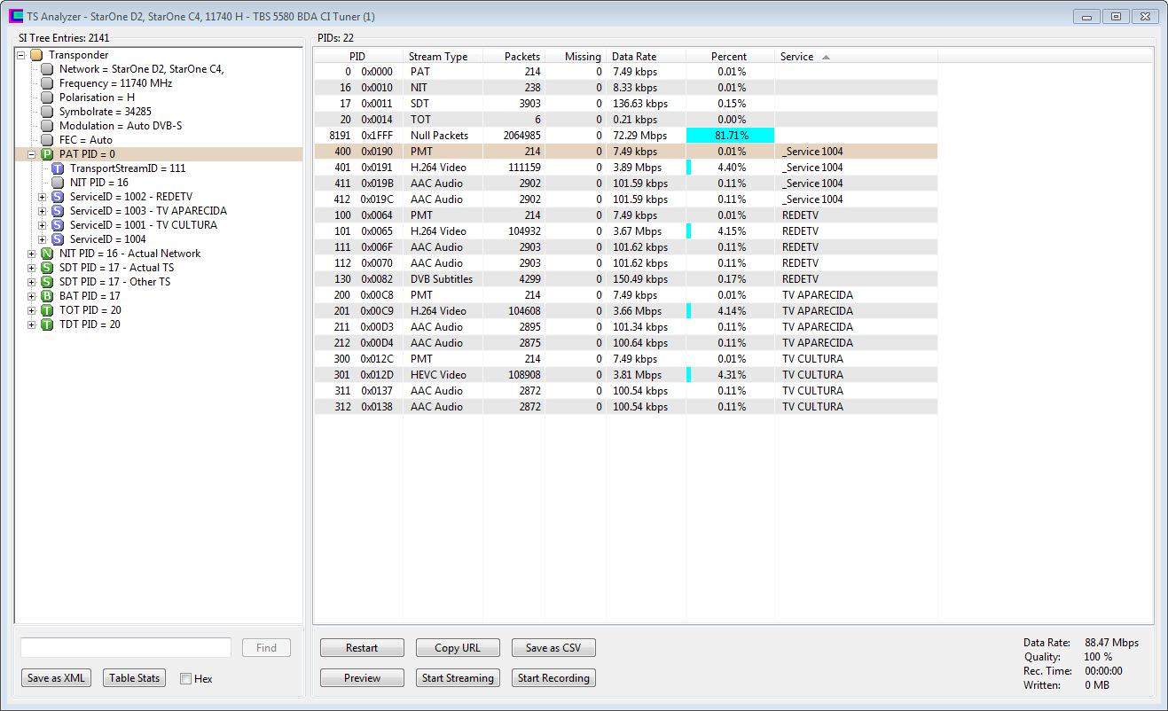

Estranho, no Satmax 5 tenho a tp desse canal adicionada e pega os outros canais numa boa e este aí não localizou

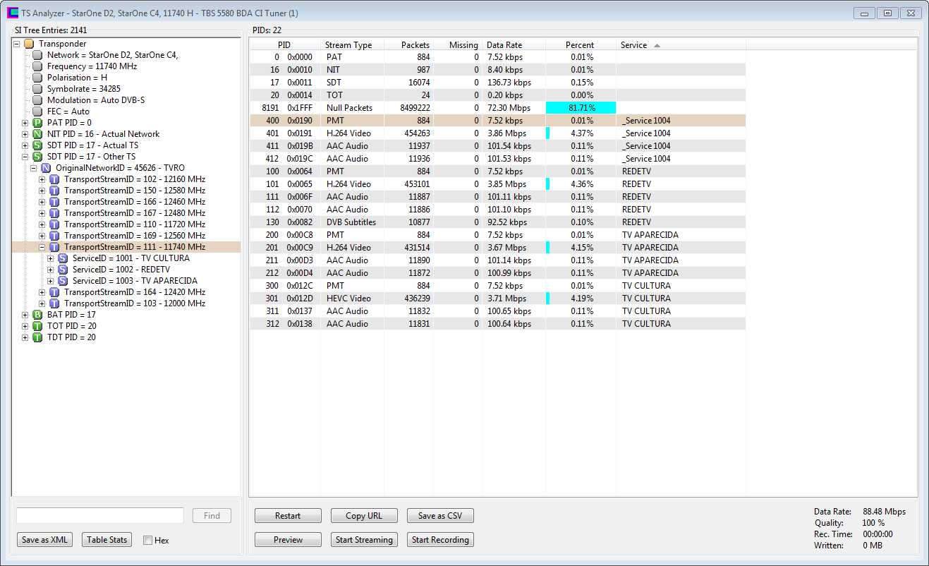

O canal tá no momento sem o SDT, que dá nome aos serviços, talvez por isso ele não adiciona
Note que o serviço 1004, que é o dela, não é especificado nominalmente do PAT pois o SDT não consta ele
Tenho o mesmo problema no SatMax 5. No início os canais dessa TP abriam. Algum tempo depois, fiz uma busca cega para adicionar novos, então os canais dessa TP nuca mais foram localizados. Já fiz várias tentativas, sem sucesso, até restaurei configurações de fábrica. Nessa TP tem a Rede TV, a ISTV, Cultura e TV Aparecida, de acordo com o site Portal BSD. Até liguei no suporte da Elsys, mas simplesmente disseram que, como a migração ainda está em testes, nem tudo vai funcionar dependendo da região. Acho muito estranho porque essa TP é toda FTA. Estou em Juiz de Fora, MG. Da lista de canais informados no site Portal BSD, somente os canais dessa TP não são localizados. Felizmente a ISTV tem sinal terrestre em Juiz de Fora. É uma boa emissora para quem gosta dos filmes e séries antigos. O problema é que trava muito, só espero que no satélite os travamentos parem.

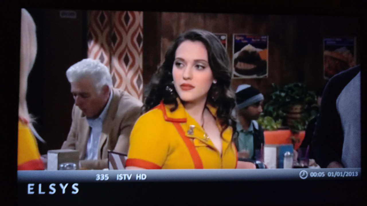

Você fez busca manual? . Aqui no antigo elsys satmax etrs 36 pegou sem problema.
No SatMax 5 você só consegue adicionar manualmente a TP e depois fazer a busca automática de canais na TP (já mexi, pesquisei na internet e não encontrei um meio de adicionar o canal manualmente). Ela está na lista, com sinal muito bom, mas vazia.
Exatamente, estou recebendo o canal ISTV HD normalmente por aqui, no antigo Elsys Satmax ETRS 36, pego sem problemas. Tenho desde 12/08/2015, fazendo esse próximo mês 7 anos e nunca me deu problema. Única coisa que não gosto, que não consigo facilmente organizar os canais na posição, de acordo com meu gosto pessoal.
